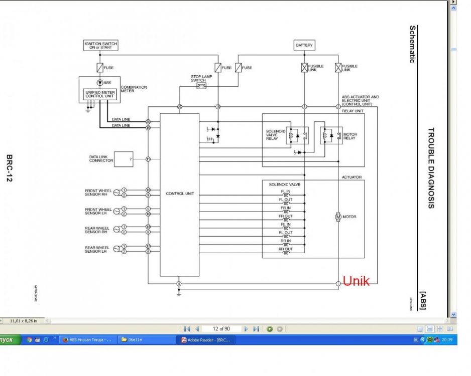

Опубликовано 30 октября, 20206 г. comment_1232173 Форумчане, есть может быть у кого распиновка? Суть проблемы "прибыл Тиида датчик заднего правового колеса не видит прокрутки колеса- меняю на новый ничего не изменилось(так же нет прокрутки колеса). Снял рабочий датчик с левого ( прокрутка на сканере есть) установил на правую сторону правая задняя так и не видит прокрутки колеса. Далее установил новый датчик на левую сторону и здесь прокрутка исчезла. Меняю датчики местами, т.е. который работал на место и нет прокрутки. Возможно повреждение проводов при снятии датчика. Пока в инете инфы по распиновке не нашел а исправить авто надо. Ссылка на комментарий https://www.auto-bk.ru/forum/topic/96357-abs-%D0%BD%D0%B8%D1%81%D1%81%D0%B0%D0%BD-%D1%82%D0%B8%D0%B8%D0%B4%D0%B0/ Поделиться на другие сайты Поделиться в Facebook Поделиться в X Поделиться в Pinterest Поделиться Поделиться сообщением

Опубликовано 31 октября, 20206 г. Автор comment_1232209 Авто 2011 года. А в нете так и не нашёл схемы с АБС. Ссылка на комментарий https://www.auto-bk.ru/forum/topic/96357-abs-%D0%BD%D0%B8%D1%81%D1%81%D0%B0%D0%BD-%D1%82%D0%B8%D0%B8%D0%B4%D0%B0/#findComment-1232209 Поделиться на другие сайты Поделиться в Facebook Поделиться в X Поделиться в Pinterest Поделиться Поделиться сообщением
Опубликовано 2 ноября, 20206 г. comment_1232445 Вот проверяйте Ссылка на комментарий https://www.auto-bk.ru/forum/topic/96357-abs-%D0%BD%D0%B8%D1%81%D1%81%D0%B0%D0%BD-%D1%82%D0%B8%D0%B8%D0%B4%D0%B0/#findComment-1232445 Поделиться на другие сайты Поделиться в Facebook Поделиться в X Поделиться в Pinterest Поделиться Поделиться сообщением
Опубликовано 2 ноября, 20206 г. Автор comment_1232454 Во время завтра как раз приедет. Спасибо! Ссылка на комментарий https://www.auto-bk.ru/forum/topic/96357-abs-%D0%BD%D0%B8%D1%81%D1%81%D0%B0%D0%BD-%D1%82%D0%B8%D0%B8%D0%B4%D0%B0/#findComment-1232454 Поделиться на другие сайты Поделиться в Facebook Поделиться в X Поделиться в Pinterest Поделиться Поделиться сообщением
