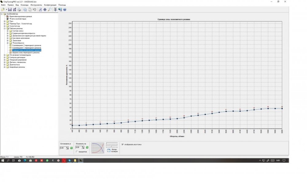

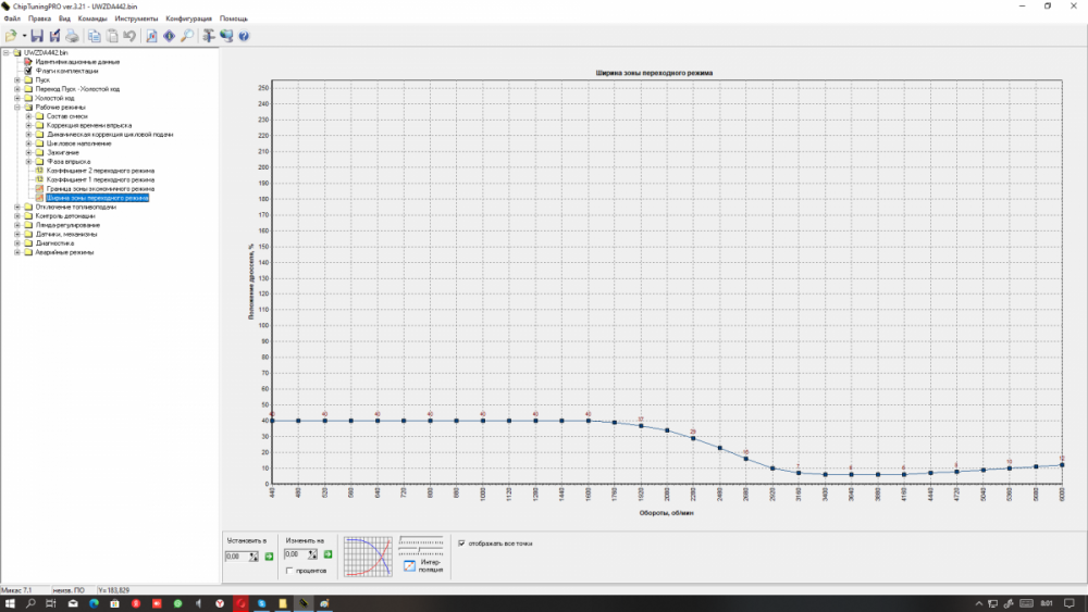

 я бы оставил все как есть - потому как прошивка с дк работает в диапазоне  при положении дросселя 50 процентов судя по  сложению двух графиков - все остальное  время работает график  мощностного  режима -и получить экономию топлива  при езде с грузом   мало вероятно , все решает прошивка , как настроена  и  убрано лишнее топливо и  главное все ,что попало в цилиндры должно сгореть в двс ,а не в выхлопной трубе догорая -имхо .
Если точнее то хх, низкая и среднаяя нагругка. Понятное дело что при мощностном режиме речи об экономиии быть не может и нужен максимальный крутящий момеет, чудес не бывает.
