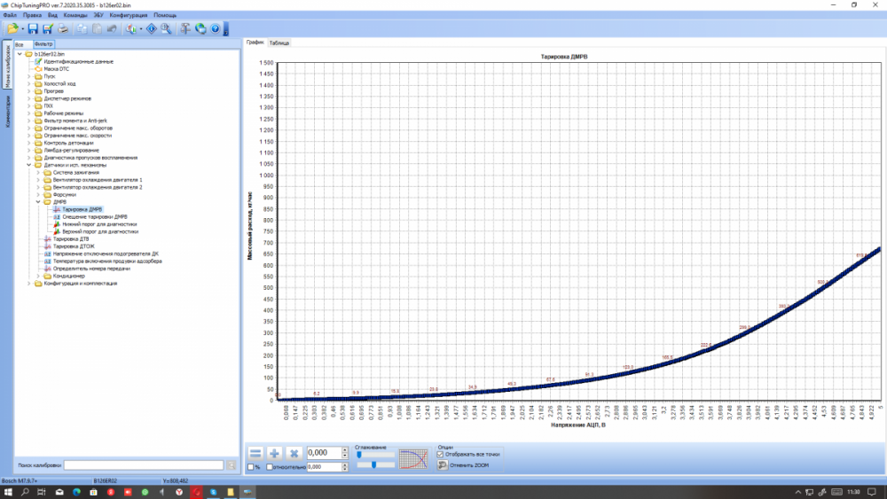

  • это значение дмрв сименс вдо -у боша 0.996
  • вот тарировка сименса - не трудно увидеть что нулевому воздуху соответствует нулевое значение ацп - те 0.039-0.056в

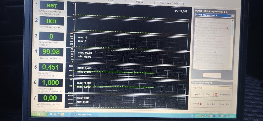

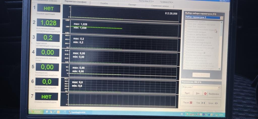

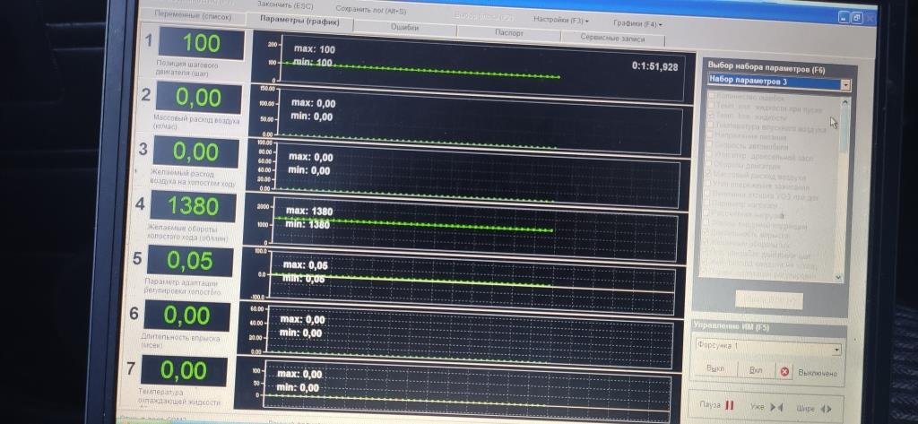

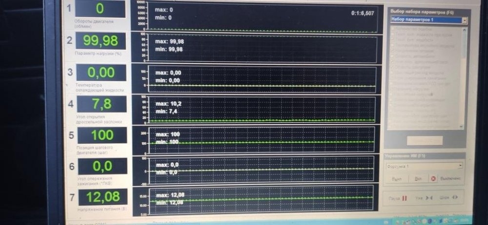

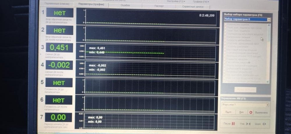

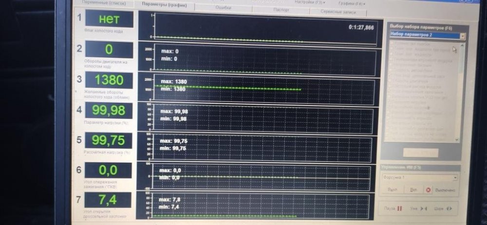

Сделай свой набор параметров.
Сначала на незаведённом показания АЦП; ДМРВ,ДПДЗ.
На заведенном: Расход воздуха в кг,положение РХХ,положение педали газа в процентах открытия, вольтаж ДК, коэффициент коррекции по ДК,температуру ОЖ
На незаведённом

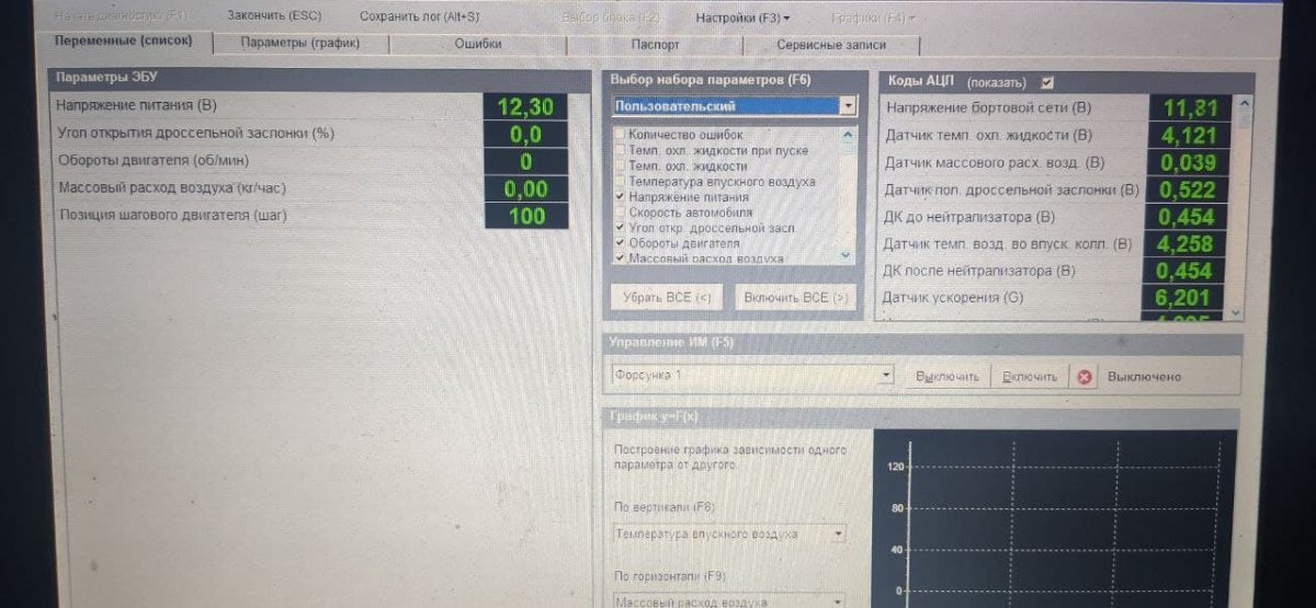

Насколько нормально, что в кодах АЦП напряжение бортовой сети 11,81, а напряжение питания 12,3?
Не приговор-ли ДМРВ, что в кодах АЦП 0,039V ? Вроде в покое должно быть около 1,016V?
Я не совсем понял  - у Siemens 5WK9 7014 какое должно быть напряжение покоя?
Как-то по такой маркировке вообще ничего не нагуглил, кроме цен.
вот тарировка сименса - не трудно увидеть что нулевому воздуху соответствует нулевое значение ацп - те 0.039-:post:0.056в

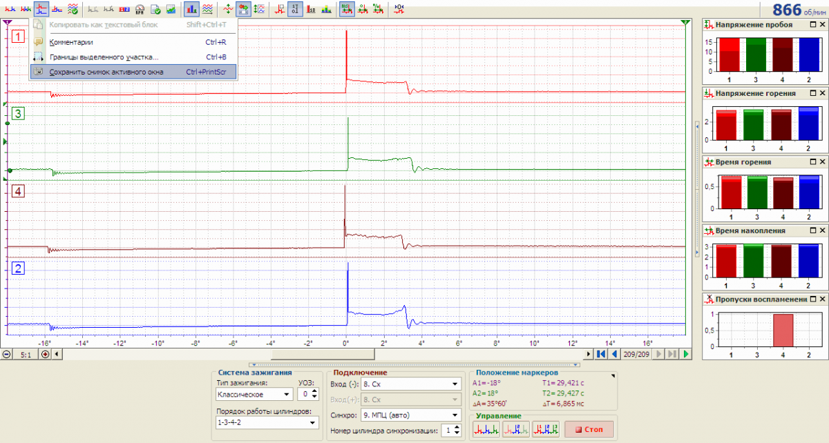

Пока, из очевидного, короткое время горения искры (если верить Пахомову), но он-же пишет, что это характерное поведение на катушках российского производства.

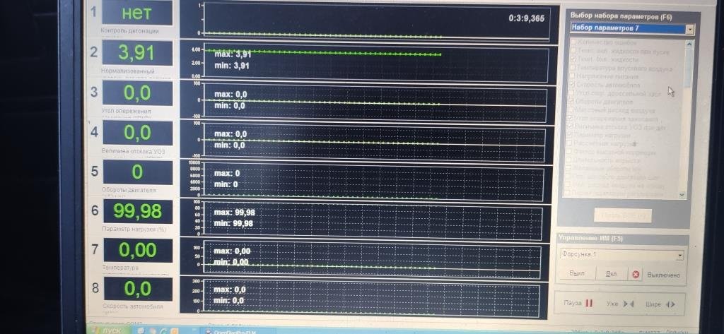

Попробую снять запрошенные цифры на работающем - может что-то проясниться.
Хотелось-бы услышать комментарии по тому как ведёт себя давление в рампе - это нормально или надо поискать проблемы в подаче топлива?
на скрине видно было пропуск в 4 цилиндре - устранили ?
 давление в рампе от перегазовки должно подниматься -

Свечи новые, ВВ провода тоже. Пропуски возникают сразу после запуска. Очень похоже на поведение карбовой машины - холодная протраивает, но если подержать ровно газ - пропадают. Когда горячая другая беда - при резком открытии как отсечка, но потом подхватывает и нормально набирает обороты. Грешил на катушку, но, судя по осцилке, она работает стабильно. Только время горения искры маловато.
 забита форсунка , подсос по  уплотнительному кольцу 4 цилиндра , подсос по прокладке ресивера  там где 4 цилиндр .
 озвучьте  значение мультикатива и аддиатива  после пробега 20 км  , как минимум

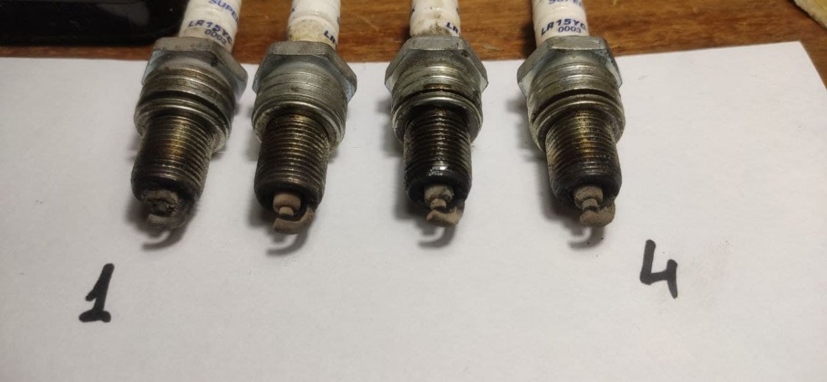

А можно ли в принципе что-то сказать по состоянию свечей вообще и в моём случае в частности.
На всякий случай - вот, что было выкручено при замене. Перед снятием мотор проехал после запуска ~ 10 км.
