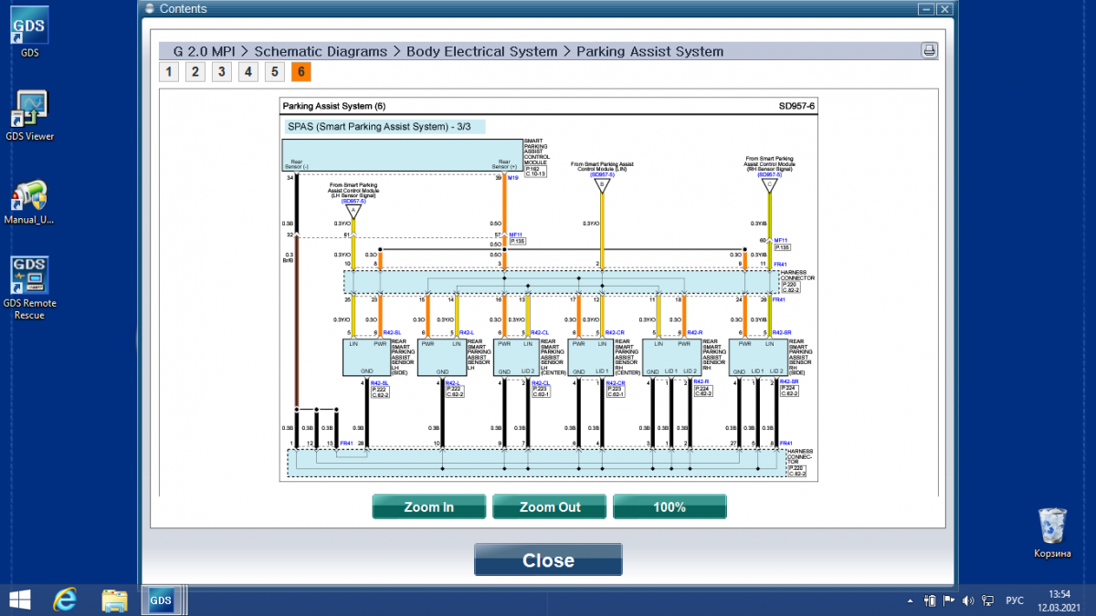

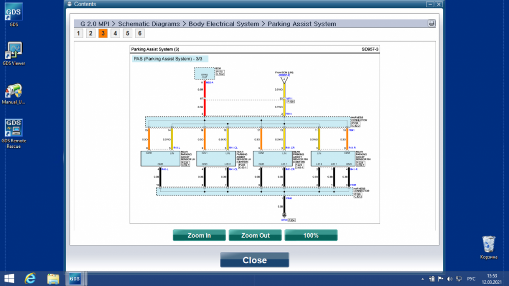

добрый всем день, ребят помогите пожалуйста схемой на задние штатные парктроники на hyunday tucson 2016 год  двигатель G4NA, АКПП
Проблема перестали работать, при включении задней скорости происходит 3 звуковых сигнала и на экране появляется восклицательный знак.

А в бодике смотрел? Там 2 вида парковочных систем. Если отдельно блок не диагностируется, смотри в бодике при включенной задней. И сколько датчиков? Часто отгнивает у разъема под бампером слева.
