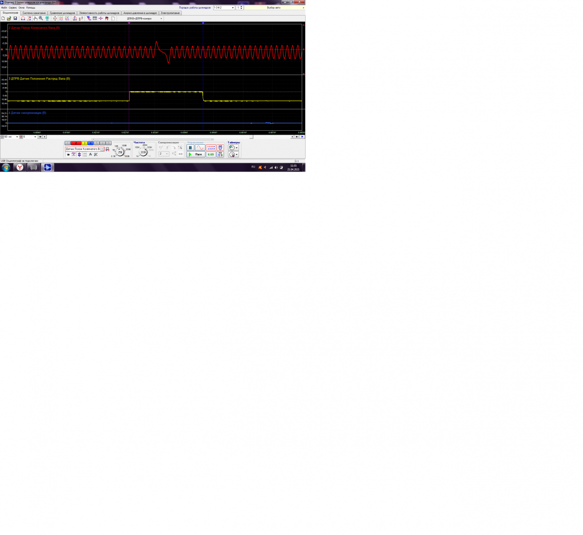

Опубликовано 21 апреля, 20215 г. comment_1246141 Приветствую коллеги ,приехала на ремонт Нива шевроле с проблемай очень не стабильного хх. устранил пососы воздуха форсунки отрепитировал перепрошил под евро 2 но оснавная проблема не уходит клиент говорит что проблема была сразу после покупки автомобиля новым, и до сих пор никак не может побелить её снял осцылограмму дпкв и дпрв может с метками что не так, а то в поиске не могу найти похожих ,все сильно отличаються Ссылка на комментарий https://www.auto-bk.ru/forum/topic/97822-%D0%BD%D0%B8%D0%B2%D0%B0-%D1%88%D0%B5%D0%B2%D1%80%D0%BE%D0%BB%D0%B5-2014%D0%B3-%D1%80%D0%B0%D1%81%D0%BA%D0%B0%D1%87%D0%BA%D0%B0-%D0%BE%D0%B1%D0%BE%D1%80%D0%BE%D1%82%D0%BE%D0%B2-%D0%BD%D0%B0-%D1%85%D1%85/ Поделиться на другие сайты Поделиться Поделиться сообщением
Опубликовано 21 апреля, 20215 г. comment_1246142 49 минут назад, RAMOS сказал: Приветствую коллеги ,приехала на ремонт Нива шевроле с проблемай очень не стабильного хх. устранил пососы воздуха форсунки отрепитировал перепрошил под евро 2 но оснавная проблема не уходит клиент говорит что проблема была сразу после покупки автомобиля новым, и до сих пор никак не может побелить её снял осцылограмму дпкв и дпрв может с метками что не так, а то в поиске не могу найти похожих ,все сильно отличаються дф не та полярность при снятии осцилки - а так Изменено 21 апреля, 20215 г. пользователем тас Ссылка на комментарий https://www.auto-bk.ru/forum/topic/97822-%D0%BD%D0%B8%D0%B2%D0%B0-%D1%88%D0%B5%D0%B2%D1%80%D0%BE%D0%BB%D0%B5-2014%D0%B3-%D1%80%D0%B0%D1%81%D0%BA%D0%B0%D1%87%D0%BA%D0%B0-%D0%BE%D0%B1%D0%BE%D1%80%D0%BE%D1%82%D0%BE%D0%B2-%D0%BD%D0%B0-%D1%85%D1%85/#findComment-1246142 Поделиться на другие сайты Поделиться Поделиться сообщением
Опубликовано 21 апреля, 20215 г. Автор comment_1246143 что значит не та полярность? с других проводов сигнал не сниаеться или в настройках что то не то? подскажите будьте добры Ссылка на комментарий https://www.auto-bk.ru/forum/topic/97822-%D0%BD%D0%B8%D0%B2%D0%B0-%D1%88%D0%B5%D0%B2%D1%80%D0%BE%D0%BB%D0%B5-2014%D0%B3-%D1%80%D0%B0%D1%81%D0%BA%D0%B0%D1%87%D0%BA%D0%B0-%D0%BE%D0%B1%D0%BE%D1%80%D0%BE%D1%82%D0%BE%D0%B2-%D0%BD%D0%B0-%D1%85%D1%85/#findComment-1246143 Поделиться на другие сайты Поделиться Поделиться сообщением
Опубликовано 21 апреля, 20215 г. comment_1246144 есть возможность переключить полярность при измерении сигнала сравнивайте осцилограмму с образцовой и смотрите когда у вас начинается отчет - по началу положительного импульса и на правду похожею если импульс вас перевернуть вас положительный импульс, а должен быть отрицателный , вот поэтому я подумал что неправильно выставлен пеключатель полярности сигнала , если таковой у вас имеется Изменено 21 апреля, 20215 г. пользователем тас Ссылка на комментарий https://www.auto-bk.ru/forum/topic/97822-%D0%BD%D0%B8%D0%B2%D0%B0-%D1%88%D0%B5%D0%B2%D1%80%D0%BE%D0%BB%D0%B5-2014%D0%B3-%D1%80%D0%B0%D1%81%D0%BA%D0%B0%D1%87%D0%BA%D0%B0-%D0%BE%D0%B1%D0%BE%D1%80%D0%BE%D1%82%D0%BE%D0%B2-%D0%BD%D0%B0-%D1%85%D1%85/#findComment-1246144 Поделиться на другие сайты Поделиться Поделиться сообщением

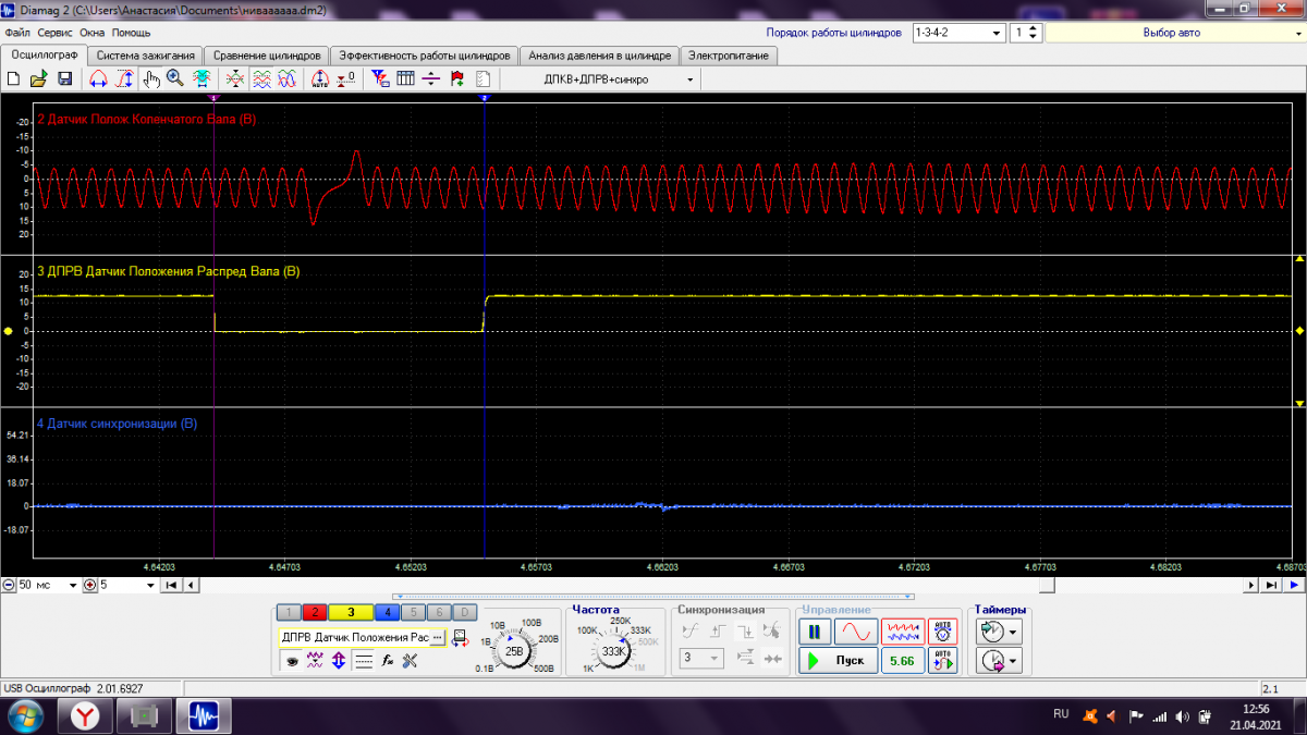

Опубликовано 21 апреля, 20215 г. Автор comment_1246145 вот так ? Ссылка на комментарий https://www.auto-bk.ru/forum/topic/97822-%D0%BD%D0%B8%D0%B2%D0%B0-%D1%88%D0%B5%D0%B2%D1%80%D0%BE%D0%BB%D0%B5-2014%D0%B3-%D1%80%D0%B0%D1%81%D0%BA%D0%B0%D1%87%D0%BA%D0%B0-%D0%BE%D0%B1%D0%BE%D1%80%D0%BE%D1%82%D0%BE%D0%B2-%D0%BD%D0%B0-%D1%85%D1%85/#findComment-1246145 Поделиться на другие сайты Поделиться Поделиться сообщением
Опубликовано 21 апреля, 20215 г. Автор comment_1246146 получаеться что метки грм сбитые? Ссылка на комментарий https://www.auto-bk.ru/forum/topic/97822-%D0%BD%D0%B8%D0%B2%D0%B0-%D1%88%D0%B5%D0%B2%D1%80%D0%BE%D0%BB%D0%B5-2014%D0%B3-%D1%80%D0%B0%D1%81%D0%BA%D0%B0%D1%87%D0%BA%D0%B0-%D0%BE%D0%B1%D0%BE%D1%80%D0%BE%D1%82%D0%BE%D0%B2-%D0%BD%D0%B0-%D1%85%D1%85/#findComment-1246146 Поделиться на другие сайты Поделиться Поделиться сообщением
Опубликовано 21 апреля, 20215 г. comment_1246147 у вас всплеск на 7 зубе а в образце на 9 Ссылка на комментарий https://www.auto-bk.ru/forum/topic/97822-%D0%BD%D0%B8%D0%B2%D0%B0-%D1%88%D0%B5%D0%B2%D1%80%D0%BE%D0%BB%D0%B5-2014%D0%B3-%D1%80%D0%B0%D1%81%D0%BA%D0%B0%D1%87%D0%BA%D0%B0-%D0%BE%D0%B1%D0%BE%D1%80%D0%BE%D1%82%D0%BE%D0%B2-%D0%BD%D0%B0-%D1%85%D1%85/#findComment-1246147 Поделиться на другие сайты Поделиться Поделиться сообщением
Опубликовано 21 апреля, 20215 г. Автор comment_1246148 получаеться около 2х зубьем смещение я просто одного не пойму.то что он был неделю назад у моториста,они всё снимали и смотрели .сказали что метки в норме Ссылка на комментарий https://www.auto-bk.ru/forum/topic/97822-%D0%BD%D0%B8%D0%B2%D0%B0-%D1%88%D0%B5%D0%B2%D1%80%D0%BE%D0%BB%D0%B5-2014%D0%B3-%D1%80%D0%B0%D1%81%D0%BA%D0%B0%D1%87%D0%BA%D0%B0-%D0%BE%D0%B1%D0%BE%D1%80%D0%BE%D1%82%D0%BE%D0%B2-%D0%BD%D0%B0-%D1%85%D1%85/#findComment-1246148 Поделиться на другие сайты Поделиться Поделиться сообщением
Опубликовано 21 апреля, 20215 г. Автор comment_1246149 на моей осцылке и ширина сигнала дпрв намного больше чем на эталонных. не пойму почему Ссылка на комментарий https://www.auto-bk.ru/forum/topic/97822-%D0%BD%D0%B8%D0%B2%D0%B0-%D1%88%D0%B5%D0%B2%D1%80%D0%BE%D0%BB%D0%B5-2014%D0%B3-%D1%80%D0%B0%D1%81%D0%BA%D0%B0%D1%87%D0%BA%D0%B0-%D0%BE%D0%B1%D0%BE%D1%80%D0%BE%D1%82%D0%BE%D0%B2-%D0%BD%D0%B0-%D1%85%D1%85/#findComment-1246149 Поделиться на другие сайты Поделиться Поделиться сообщением
Опубликовано 21 апреля, 20215 г. comment_1246150 это от ширины пластины отметчика зависит Ссылка на комментарий https://www.auto-bk.ru/forum/topic/97822-%D0%BD%D0%B8%D0%B2%D0%B0-%D1%88%D0%B5%D0%B2%D1%80%D0%BE%D0%BB%D0%B5-2014%D0%B3-%D1%80%D0%B0%D1%81%D0%BA%D0%B0%D1%87%D0%BA%D0%B0-%D0%BE%D0%B1%D0%BE%D1%80%D0%BE%D1%82%D0%BE%D0%B2-%D0%BD%D0%B0-%D1%85%D1%85/#findComment-1246150 Поделиться на другие сайты Поделиться Поделиться сообщением
Опубликовано 21 апреля, 20215 г. Автор comment_1246152 тоесть это не проблема? просто нужно опять слесарям лесть проверять метки? Ссылка на комментарий https://www.auto-bk.ru/forum/topic/97822-%D0%BD%D0%B8%D0%B2%D0%B0-%D1%88%D0%B5%D0%B2%D1%80%D0%BE%D0%BB%D0%B5-2014%D0%B3-%D1%80%D0%B0%D1%81%D0%BA%D0%B0%D1%87%D0%BA%D0%B0-%D0%BE%D0%B1%D0%BE%D1%80%D0%BE%D1%82%D0%BE%D0%B2-%D0%BD%D0%B0-%D1%85%D1%85/#findComment-1246152 Поделиться на другие сайты Поделиться Поделиться сообщением
Опубликовано 21 апреля, 20215 г. comment_1246153 6 минут назад, RAMOS сказал: тоесть это не проблема? просто нужно опять слесарям лесть проверять метки? пластину сравнить с исправным авто, это -ширина импульса , а начало это уже метки по импульсу положительному Изменено 21 апреля, 20215 г. пользователем тас Ссылка на комментарий https://www.auto-bk.ru/forum/topic/97822-%D0%BD%D0%B8%D0%B2%D0%B0-%D1%88%D0%B5%D0%B2%D1%80%D0%BE%D0%BB%D0%B5-2014%D0%B3-%D1%80%D0%B0%D1%81%D0%BA%D0%B0%D1%87%D0%BA%D0%B0-%D0%BE%D0%B1%D0%BE%D1%80%D0%BE%D1%82%D0%BE%D0%B2-%D0%BD%D0%B0-%D1%85%D1%85/#findComment-1246153 Поделиться на другие сайты Поделиться Поделиться сообщением
Опубликовано 21 апреля, 20215 г. Автор comment_1246154 будем снимать смотреть тгда почему длинна сигнала така большая ни одной осцылки с таким сигналам эталонной не нащёл Ссылка на комментарий https://www.auto-bk.ru/forum/topic/97822-%D0%BD%D0%B8%D0%B2%D0%B0-%D1%88%D0%B5%D0%B2%D1%80%D0%BE%D0%BB%D0%B5-2014%D0%B3-%D1%80%D0%B0%D1%81%D0%BA%D0%B0%D1%87%D0%BA%D0%B0-%D0%BE%D0%B1%D0%BE%D1%80%D0%BE%D1%82%D0%BE%D0%B2-%D0%BD%D0%B0-%D1%85%D1%85/#findComment-1246154 Поделиться на другие сайты Поделиться Поделиться сообщением
