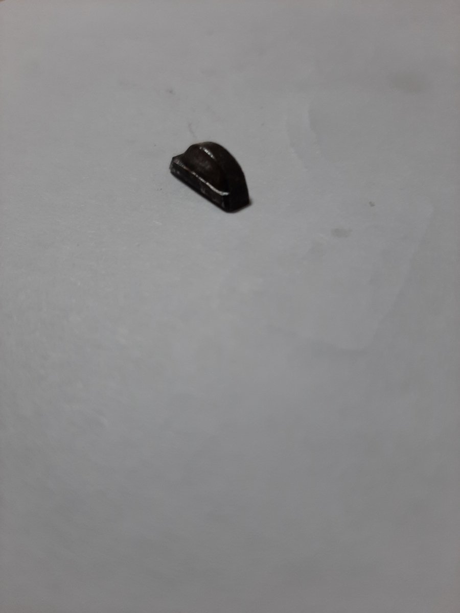

Ещё хотел спросить На этом 124 моторе поставили ремень грм от 126 мотора он уже намного
но по идее он такой же.
40 минут назад, RAMOS сказал:
не такой- форма другая
Edited by тас
  • Author
ну я имею ввиду по длинне
и по меткам всё будет совпадать же?
