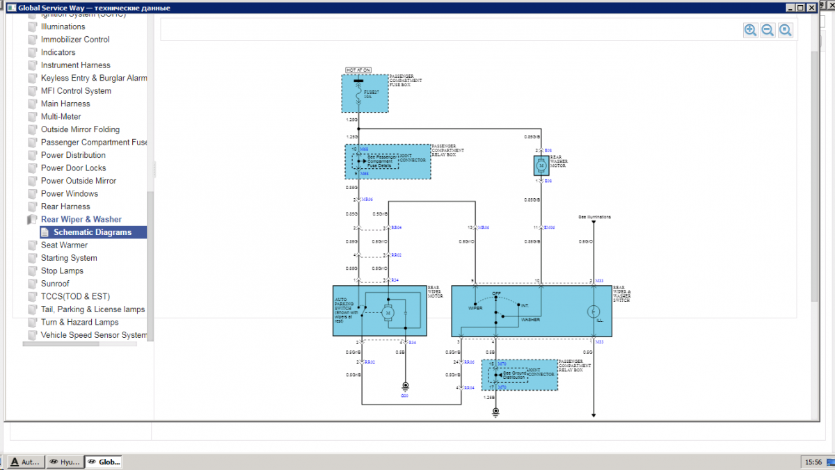

Добрый день всем, помогите пожалуйста схемой задней дворника Хёндай Терракан 2003 г.

спасибо за помощь ,не открывается просто
5 мин. сделаю
Дарагой спасибо большое, два дня мучаю не могу замыкания найти , сгорает f27 предохранитель после кузовной ремонты, автодата старый версия а в митчеле нету схема Терракан, выручил ты меня, отправляй номер телефона которые связаны Сбербанк

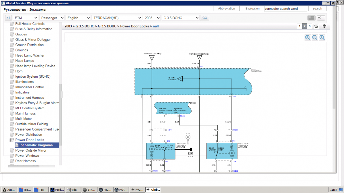

Дворникам решили спасибо, можно ещё схема центральный замок, живёт своей жизни, ключ стовляю замок зажигания открывает и закрывать всё двери сразу, и водительские двери открываю ключом сразу закрывается, после кузовной ремонт так стал, заранее спасибо
