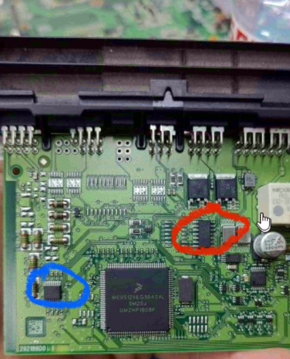

А если кнопки отключить всеравно думает что нажата? Красным это по кан управление. А синим скорее всего микруха отвечающая за обработку кнопок, не видать маркировку

А это блок кнопок водительского. Всё завязано на сопротивлениях, при нажатии кнопки открывается транзисторный переход и соответствующее сопротивление садит опорку. Все сопротивления соответствуют своим значениям. Транзисторы рабочие.
Блоки с пассажирской разные. На пассажирской стороне непосредственно сам блок кнопок и является блоком управления сидением. Сидения не комфорт, но с памятью. Вот схема водительского блока сидения.
Я в своем заменил мотороллу, перелил хпрогом. А блоки местами перекидывал? переходит проблема на пассажирское? В f16 другой блок? У меня панель управления шла на микросхему лин у моторолы а между моторолой и микрухой там rx tx обмен

Привет! Подскажи, пожалуйста, есть ли информация по данному вопросу? Микросхемы lin нет в блоке. Авто f16. Блок кнопок исправен, управление осуществляется по просадке питания. Но вот блок водительского сидения начал думать, что нажата кнопка поднятия сидения вверх. Повторюсь, блок кнопок исправен. При этом с диагностики управлять вверх и вниз могу.
