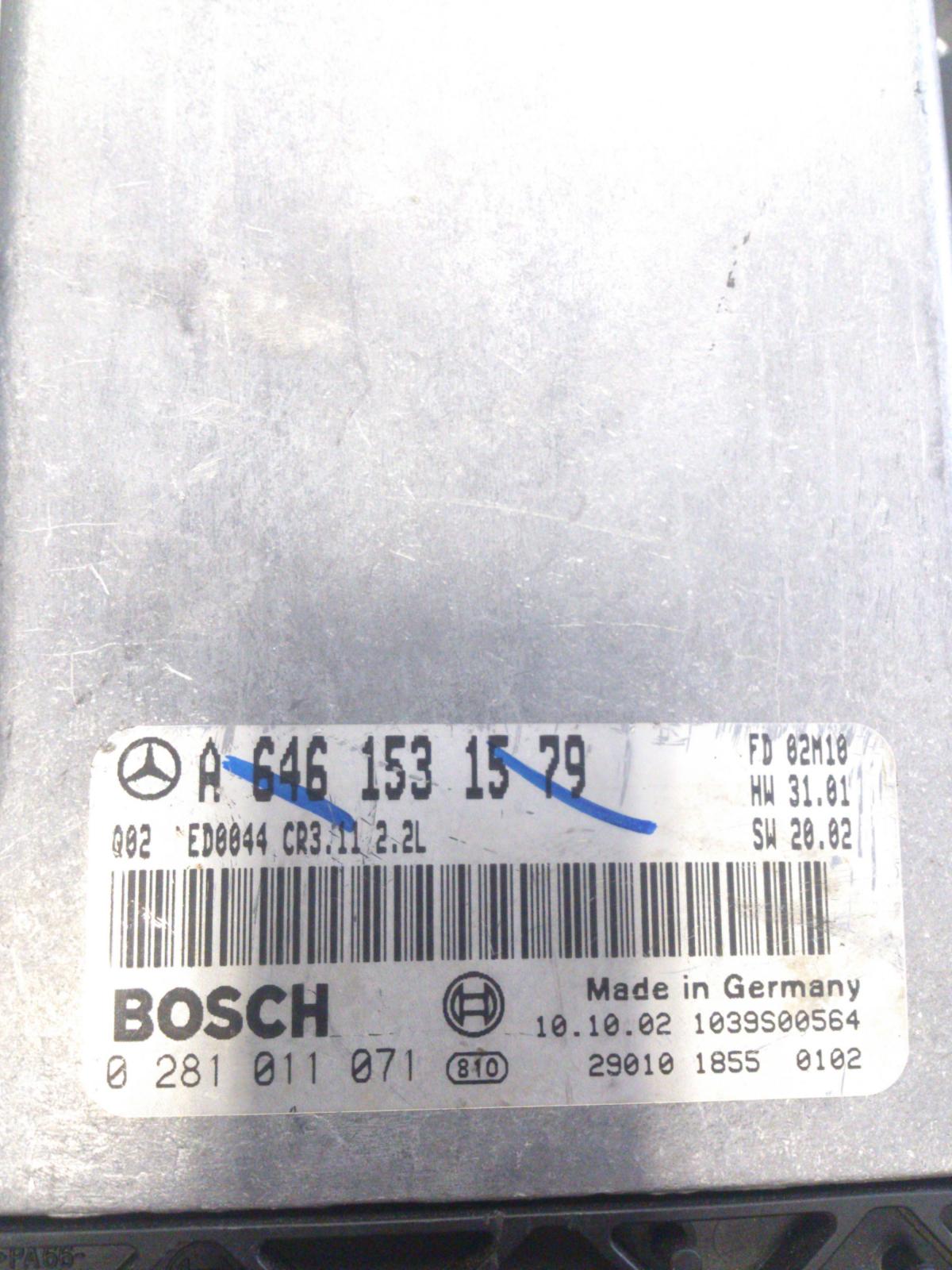

  18. №Mercedes A6461531579 #Bosch 0281011071 ED0044 CR3.11 2,2l Вскрывался для проверки BDM100 Ценник 100 долларов Территориально-Ижевск 89124456333(МТС) icq 231443102 cirax2004@yandex.ru Отправлю за Ваш счет
