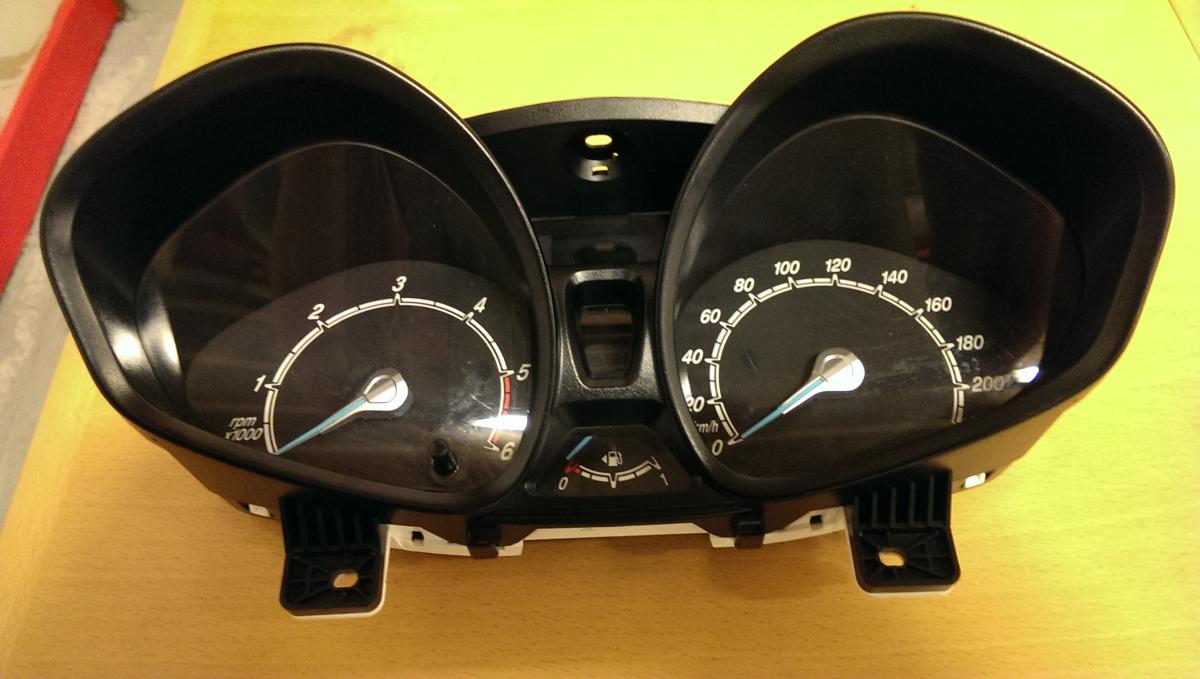

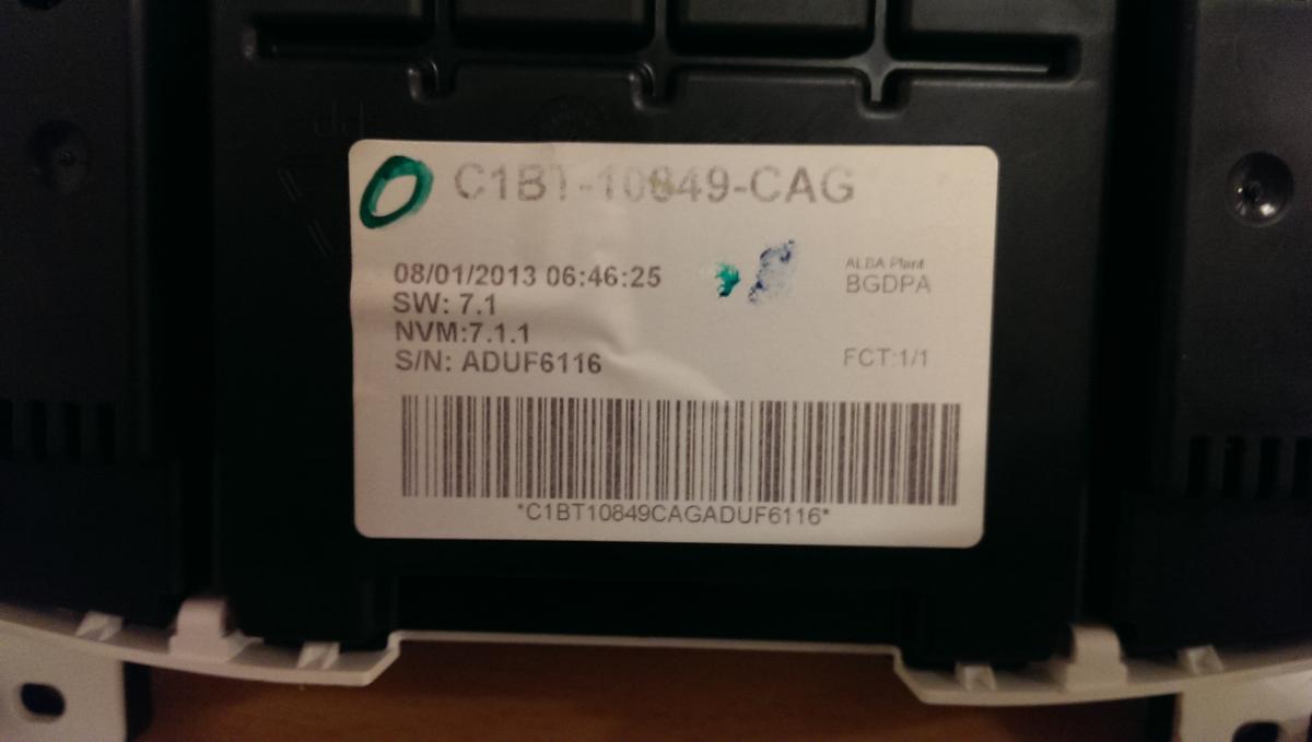

  12. Добрий день! Форд фиеста 2013 года. В нутри 9s12XEQ384. Freescale ещё не читал. Кто может помочь? В моем УПА-УСБ он указан,но в мануале неуказанны подключения.
  13. Спасибо audiserg! Сопротивление Померить на входах не додумался, но вольтаж проверил.На оба сенсора в правой стороне при включении зажигания 10Вольт половину секунды и пропадает. На исправных сенсорах напряжение в 10Вольт держится постоянно. Привезли модуль (бывший в употребление). Сейчас меня интересует как его подружить с машиной. ОП-ком сможет? Машина приедет в среду.
  14. Вычитал что инфа о скорости берётся от управления двигателем. Нашол в живых данных скорость. Всё время 0км. Снял коннектор - питание есть. Начал дёргать провод сигнала от холла на +30 через лампочку 1,2. Спидометр ожил. Резюме - поменянный сенсор не исправен. Заказал новый.
  15. У кого имеется диаграммы на спидометр поделитесь пожалуйста! Autodata не рулит..
  16. Странно что в самом АБС ошибок нет. Скорость вращения колёс тоже видна... Сегодня узнал что Спидометр меняли уже. Результата не было и поменяли обратно на старый.
  17. Привет всем! Прибыла машинка - щиток живёт своей жизнью. АБС лампа горит. Перепаял разъём, пару смд резисторов, два транзистора, поменял подшипник колеса. Всё стало на свои места за исключением скорости. Скорость не показывает. В щитке и в АБС ошибок нет. В иммо и моторнике почему-то одинаковые две ошибки - 1. Р1000 - OBDll cycle not completed 2. С1310 - Brake hydraulic pressure trasducer front left wheel circuit failure Ошибки не стираются. Пользуюсь Autocom-ом Помогите советом пожалуйста. Мондео мотор CHBA, 1.8L Duatec-HE - MT Щиток Visteon Завтра проверю CAN шину.
