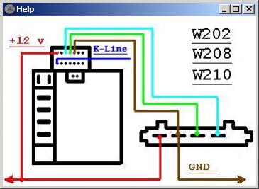

  10. Вот таким кабелем удобно работать с этой прогой. Abs,airbeg,моторный на разных пинах OBD.
