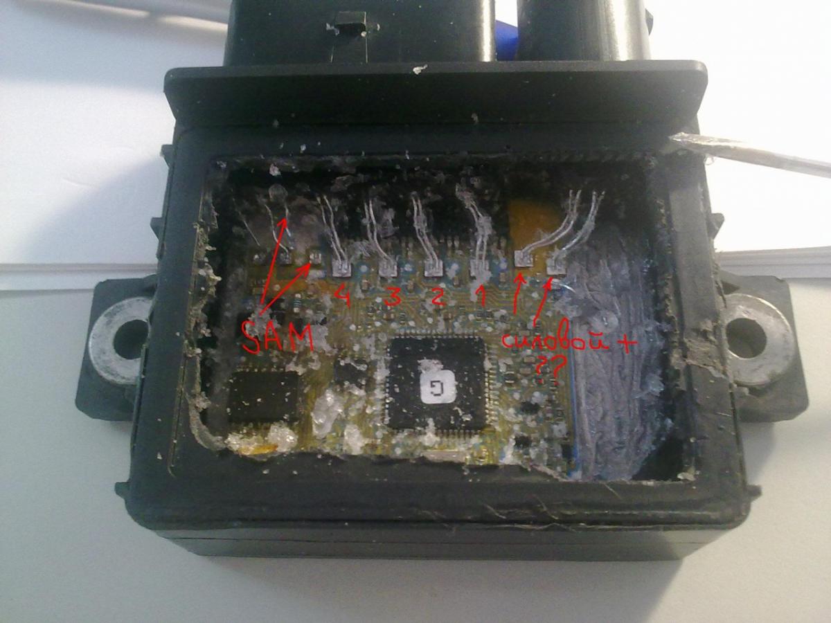

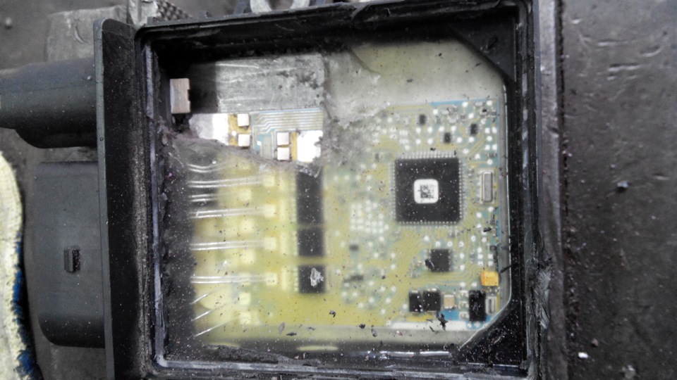

  1. Процик снимайте,мож че подним...Переходы(красным обведено) пропаяйте без фанатизма. Да и всю плату "прогреть". Хотя х..вым акумом могло " здоровья" процу убавить.

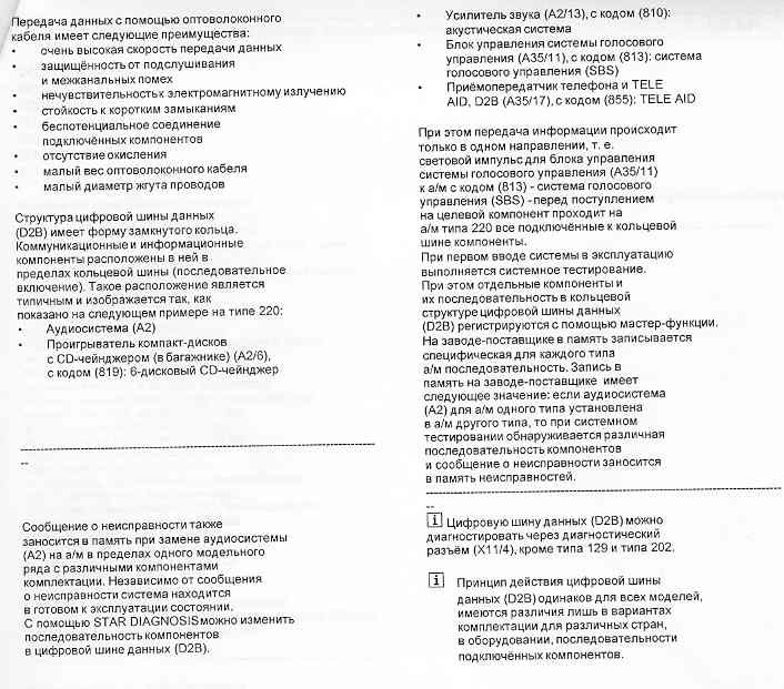

  8. Разберитесь с оптикой,закольцовывайте блоки(телефона и чейнджер)-проверяйте "громкость". Первый очень "надежный",второй-заливает водой.
  9. Изза ошибки кольца по идее звук должен вообще пропасть не так ли? нет
