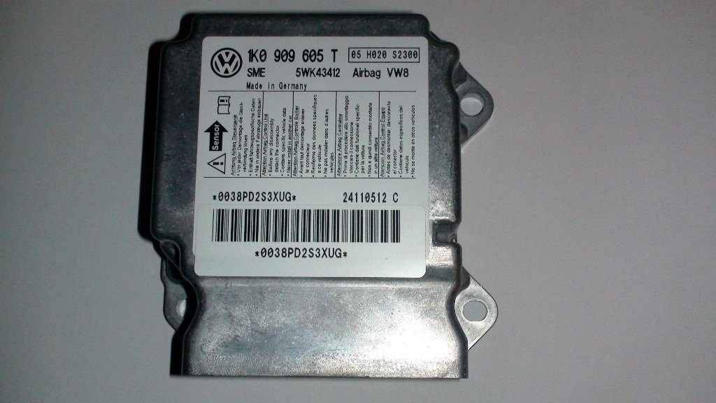

Кое что прояснилось, сегодня вычитал ошибки и получилось что водительский ремень и подушка пассажира низкое сопротивление, задние ремни большое. разобрал бардачек добрался до штекеров подергал и зеленый выпал, был плохо вставлен.Тоже самое и с водительским ремнем. Штекера втавил на место ошибки стер больше не выходят. Теперь нужно поменять задние ремни, но говорят хозяин жмется простит вставить резюки назад.
Какое сопротивление туда воткнуть, кто что посоветует?
