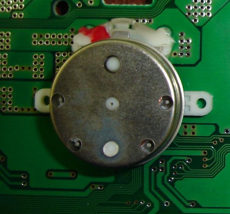

  9. По симптомам похоже на моторы аля mazda 6 и ей подобные ведра, ищи по профильным форумам была инфа по восстановлению работоспособности,кому то удавалось и моторы восстановить но по собственному опыту скажу(попал как то на субару форестер,улетело все три мотора)гемор ещё тот.В итоге покупал приборку донора с такими же моторами и перепаивал.Теперь только съёмник пользую или по возможности внутрисхемку.Моторы как на скрине или похожие?
  10. Может кому пригодится,когда долбаные моторы рассыпаются и втулки под родные саморезы остаются на месте всё ок.Но бывает когда втулки тупо отваливаются от корпуса и остаются на саморезах в месте с верхней крышкой.Что бы не срать в моторе всякими клеями суперскими,делаю так убираю нах все родные саморезы,беру пару саморезов от убитой съёмной панели магнитолы(благо их есть у меня в количестве) обрезаю кусачками до нужной длинны ставлю шестерни на свои места и кручу свои подготовленные саморезы.в неиспользуемые пару отверстий.Всё понятно на скрине,сделано таким способом не мало моторов полёт нормальный,после такого крепежа верхней крышки мотора можно без атаса снимать стрелы сколь угодно раз.
