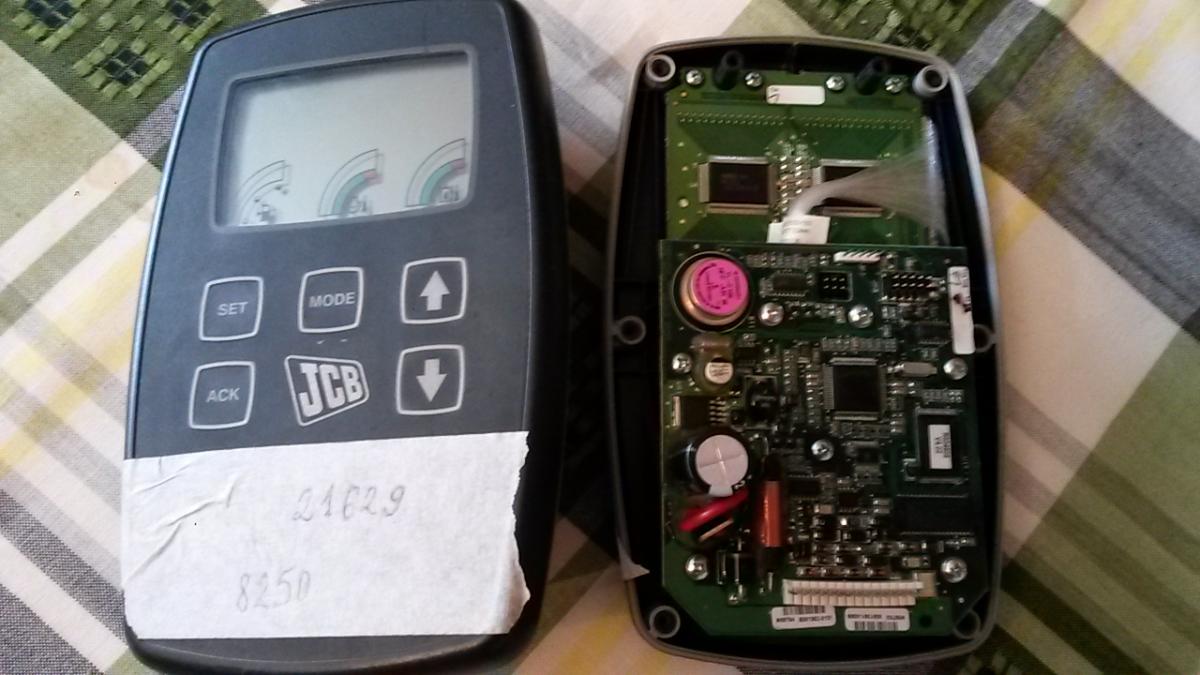

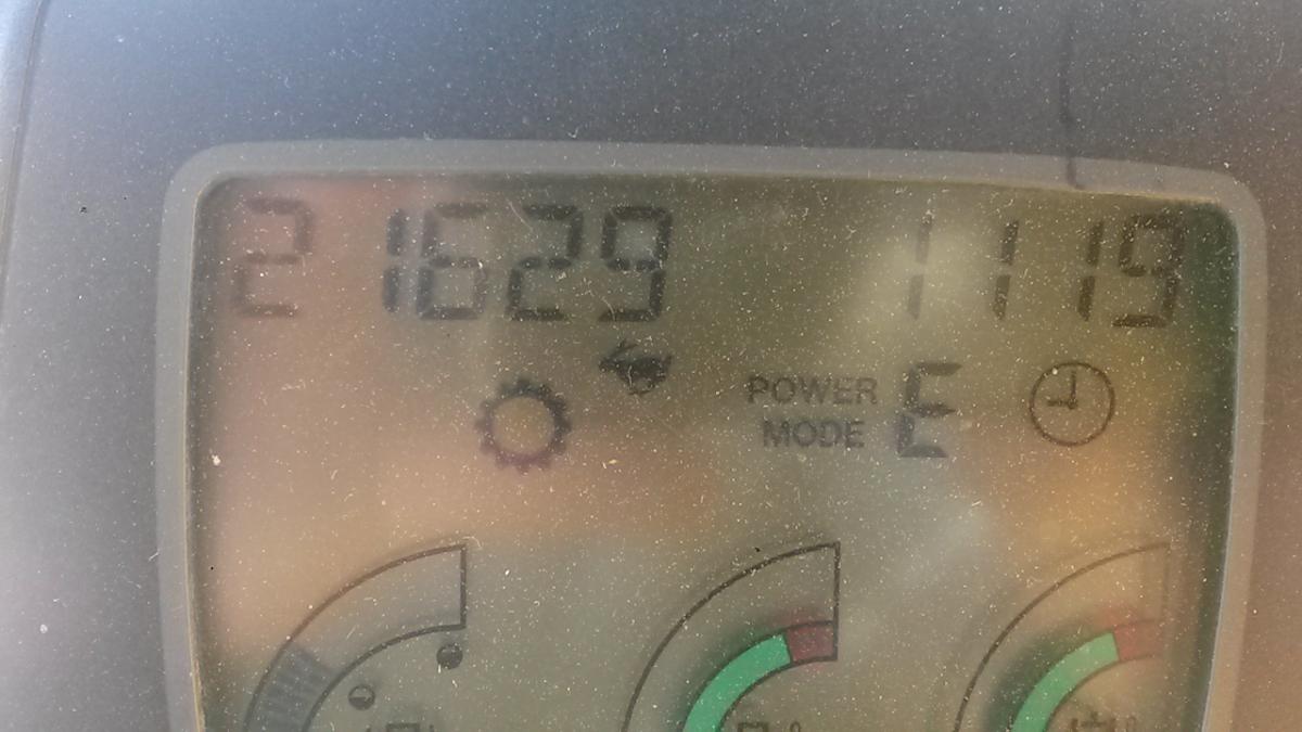

  6. Добрый день. Экскаваторы JCB JS330 2007 г.в. и JS200 2010 г.в на 93С66 у кого есть калькулятор и кто может возмездно пересчитать пишите в личку. Также нужна схема подключки на столе приборных панелей для проверки. Прозвонить нет возможности, техника далеко.
