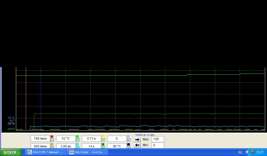

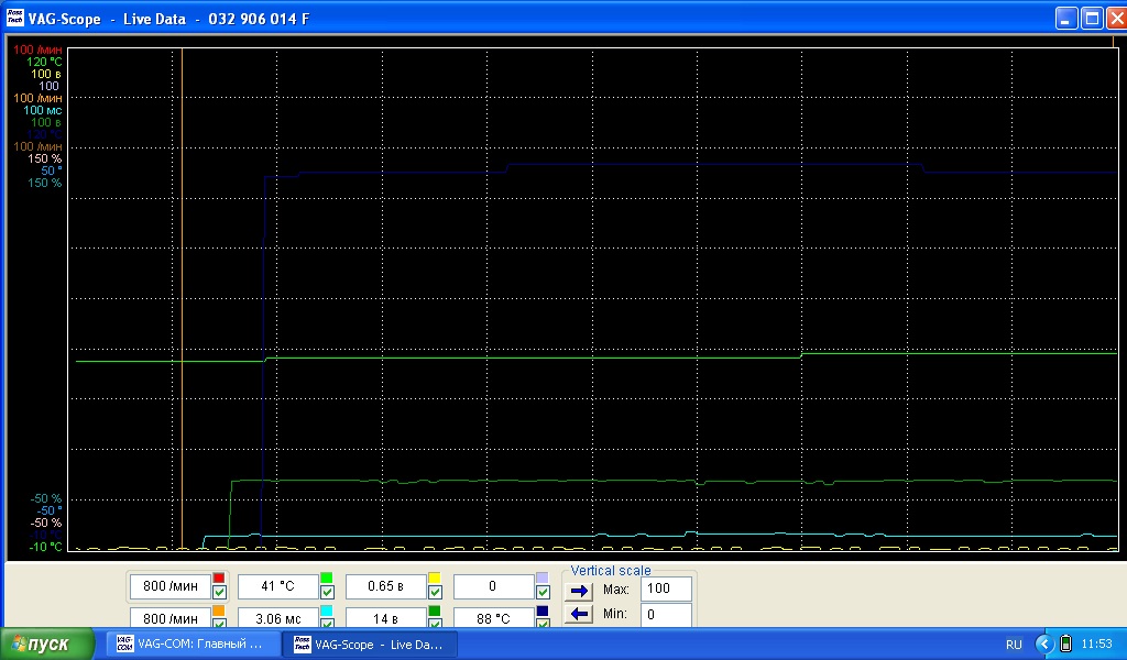

Да спасибо, читал, только растолковал в пльзу 0,5в хотя сразу возникли сомнения насчет 0,5в или0,005в и нестал сразу задавать вопрос, посмотрел старые скрины там везде напряж. 0,05в и двс работал отлично. еще раз спасибо что не дали пойти по неправильному пути.При работе ДВС сигнал лямда в пределах нормы(бывает правда слишком низкий уровень сигнала) Вопрос по МАР датчику - несколько раз показывал ошибку К/З ОБР.ЦЕПИ, но с разными значениями 0000 и 0010, я так поня что какой-то из них обрыв, какойто замыкание?

всем огромное спасибо, значит напряжение на лямде 0,5 должно быть, а не 0,05в Это тоже с массой связано? Буду проверять массы, затем отпишусь.А распиновку эбу не подкините для облегчения поиска ?

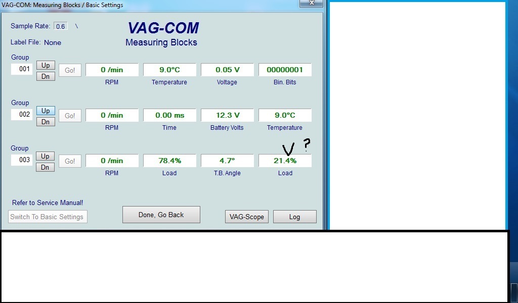

Да на заведенном двигателе нагрузка в пределах нормы 18,9% при ХХ 800 об/м
Masterok спасибо. сейчас буду переваривать. но уменя все по другому. как присоединить изобр никак не получается прикрепил. Ведь в этой графе должны быть показания УОЗ. Я извиняюсь так гдеже смотреть УОЗ
Сталкнулся с очередной проблеммой, В программе ваг В 3-й группе в 4-ом поле нет УОЗ там какаято нагрузка стоит в процентах, что я не правильно делаю, не подскажите. Изображение прикрепить не смог. И при адаптации ДЗ, угол заслонки меняется Слышно и видно но ADP OK так и не выходит. значит заслонка не адаптируется?

Все внимательно просмотрел трамблер нормальный.А скажите при включении базовых установок 1-ой группы обороты плавают от 1058 до 1544 этоже не нормально? Вчера приехал вроде как движок нормально заработал сегодня с утра таже проблемма приехал к дому часа два мучал вроде как и нормально ну бывают провалы но очень редко по осцилограмме какойто провал идет одновременно по форсунка и лямда зонду Тоесть дефект после замены трамблера какойто стал то есть то нет перезаведешь на какоетовремя все нормально. Завтра на холодную посмотрю
