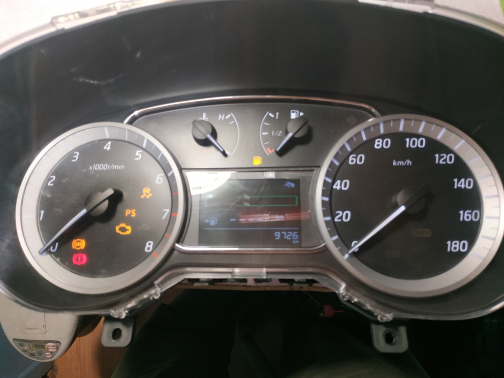

  1. Ручки здесь ни при чём. В моторе рассыхается пластик который держит магнит. Из-за этого стрелка ведёт себя не адекватно. Капелька суперклея и всё работает. Просто вам видимо не попадались такие дефекты. У меня , кстати такая панель в работе на данный момент. Если интересно могу фото скинуть для общего ознакомления.

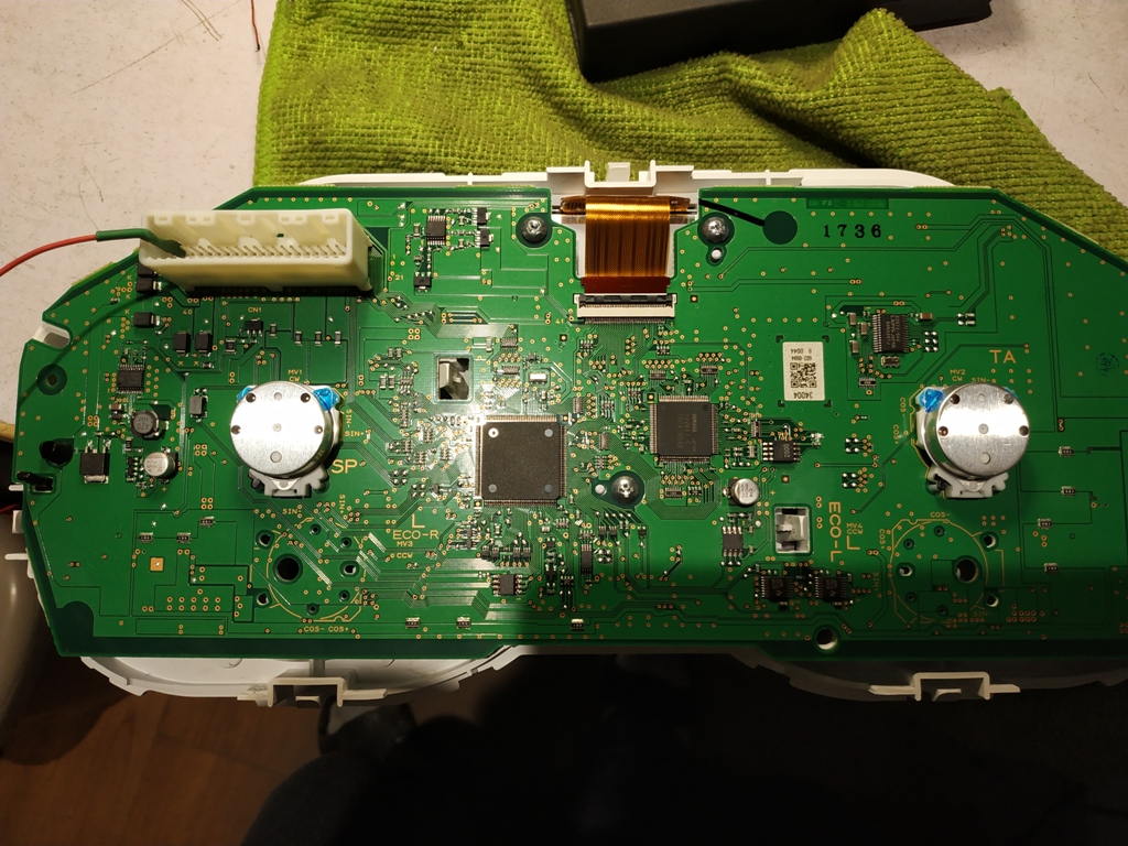

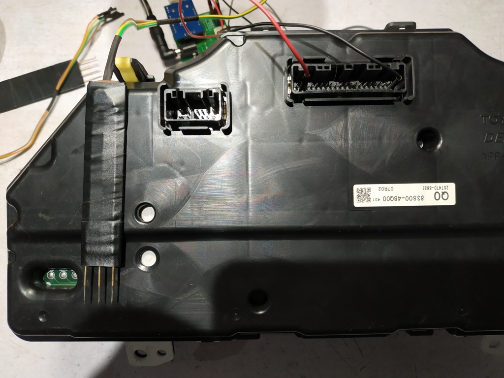

  2. Есть дампик от 83800-6D690. Могу скинуть, но сдаётся мне, что дело в моторчиках. Было такое и не раз.

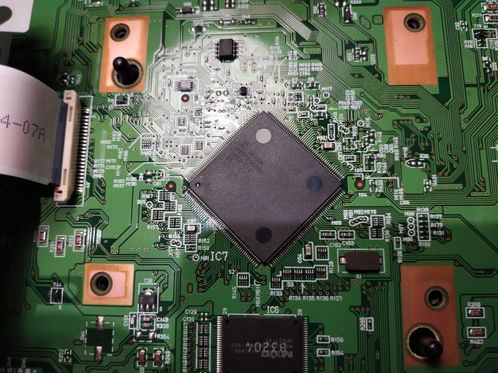

  3. Причём здесь свап? У него не все сегменты засвечиваются. Что то с дисплеем. Качество фото плохое, но по моему проц окислен. Уж не попадание ли водички?

  7. Вот от такой доски дампик. Orange 5 даже китайский отлично работает внутрисхемно для чего собственно и создан. Читать-писать только надо на пониженном питании. Odissey.bin
