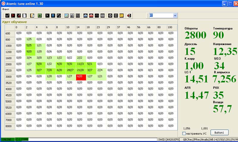

  3. обрати внимание на показания смеси нужного и реального. и коэф. коррекции. Вот это пример откатанной точки. коэф. корекции там 0,999. поправка 1,08
  4. коэф. коррекции должен быть или единица или очень близко к единице. Тогда можно сказать , что точка откатана. и таблицу лучше тыкнуть Попадение в РТ или Коррекция. по первой можно судить о количестве попаданий, по второй о том насколько хорошо откаталось. А вот таблица Поправка это так.. чтоб просто посмотреть что и как.
  5. судя по скриншоту , в той точке поправка еще совсем не откатана. коэф. коррекции 0,971 при поправке 0,99
