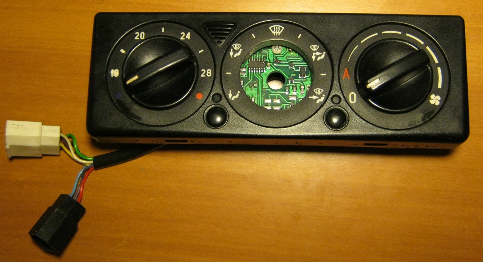

  5. Приехала на ремонт 02 волга салон от 31105. Жалоба на работу отопителя. Блок управления отопителем 3 рычажка фирмы microtek без кондиционера. При включении зажигания через некоторое время включается мотор отопителя на низкой скорости. На переключатель скорости не реагирует, кроме одного положения в котором скорость незначительно увеличивается. В выключеном состоянии мотор продолжает работать. Датчик температуры был выведен под плафон. Проверил электронный регулятор скорости. Он рабочий. На него с блока климата подается ШИМ сигнал. При переключении скважность не меняется кроме одного положения и при выключении сигнал ШИМ не пропадает. Вскрыл блок там стоит PIC16f684. С ножки регулятора ШИМ вызвонил транзистор, он целый. Проверил переключатель оборотов (потенциометр с дискретным изменением сопротивления), поменял местами с регулятором температуры (номера совпадают), запаял на место термодатчик. Результат нулевой. Неужели блок умер? Цена блока в нашем городе около 8000руб. Кто-нибудь сталкивался с ремонтом данных блоков?
