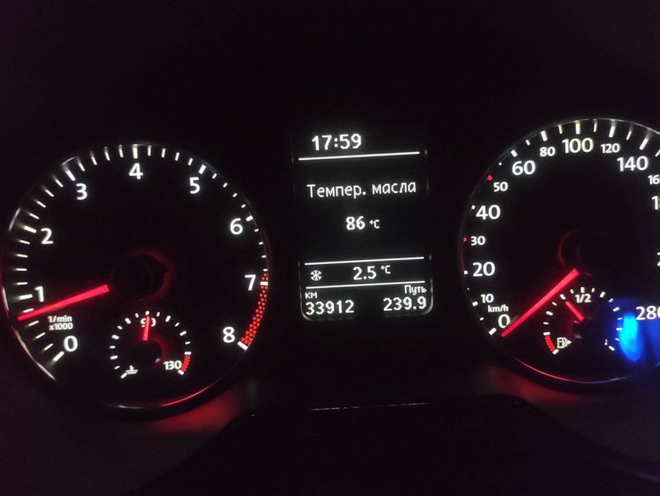

Всем здравствуйте. Попробую описать свою проблему или хотелку. У меня Поло 2018 года АКПП (J623-CWVA) 04E 906 057 CK R4 1.6l MPI H23 2725. Приборку я поставил от Seat maxidot. Поставил поддон масляный с датчиком уровня и температуры масла.в приборке все активировал,что датчик установлен и т.д. Но приборка не отображает температуру масла. Ребята с Драйва подсказали что надо в БУД активировать в 7 байте 3 бит и все заработает, только у них 1.4 CZCA. На моем блоке это не пролезло.Они сказали,что если это не заложено в прошивке моторника, то не закодируется. Отсюда вопрос,можно ли прошивку поправить или в нее добавить эту функцию. И еще добавлю, что при подключении шнурка в измеряемых величинах температуру масла показывает. Или может искать похожую прошивку от Шкода Рапид? . Фото добавил для примера.как должно быть после активации. По деньгам не вопрос.
