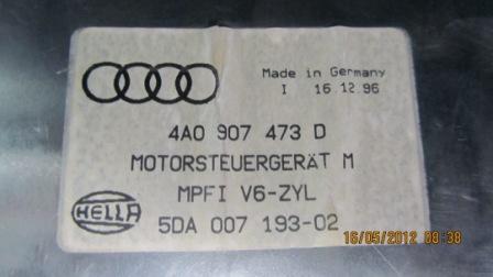

  3. dil73
    Audi A6 1997 АВС
    Всем добрый день,ситуация такая-машина постоит несколько часов,выходит на связь( автоасскан)и даже заводится,может работать несколько часов,но на связь уже не выходит,заглушишь,повторно не заводится,схватится и глохнет,ну и связи по прежнему нет,заметил еще такую штуку-утром встал пока прохладно,машину не заводил,включил зажигание,успел связаться с моторным(ошибка-блокирован ЭБУ управления) и с щитком(ошибок нет) и связь прервалась,но завелась,заглушил,повторно бесполезно заводить,закономерность такая-через 1-2 часа простоя машина выходит на связь на 1-2 мин.,и связь прерывается,иногда один раз можно завести,все грехи на ИММО,клиент признался что был утерян чип,поставили эмулятор,машина в прохладное время вела себя нормально,все началось с потеплением,мужики ткните в нужном направление
  4. все тему можно закрывать,новый клапан абсорбера иногда зависал в открытом состоянии,а ошибок кстати не было
  5. после жестокой пытки клиент выложил все что знал,менялся клапан абсорбера,старый громко клацал,новый оказывается иногда подклинивает,на время заглушил его,параметры стали в норму,отправил до завтра покататься,всем спасибо кто хотел хоть чем нибудь помочь,перехожу в ветку Газов,еще одну глухую позицию притащили :AllSmail (25):

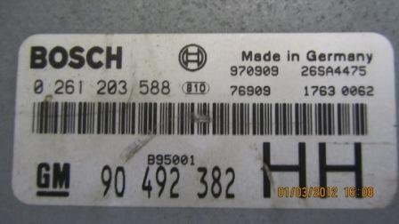

  17. dil73
    OPEL Omega B X25XE
    98 г.в.,дв.2.5л V6,на холодную заводится хорошо,на диагностику выходит,после 5-7 минут работы глохнет и перестает выходить на связь,ждем 10-20 минут,заводиться без проблем ну и опять глохнет,ошибка иногда выскакивает по датчику оборотов,питания все на блок приходят и до запуска,и после того как заглохнет,грешу на иммо,глохнет хрен с ней,но на связь по диагностике почему не выходит пока малесь не постоит,не соображу у кого какие мысли подмогите
