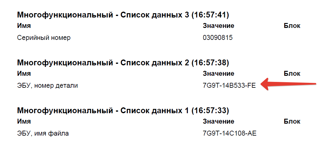

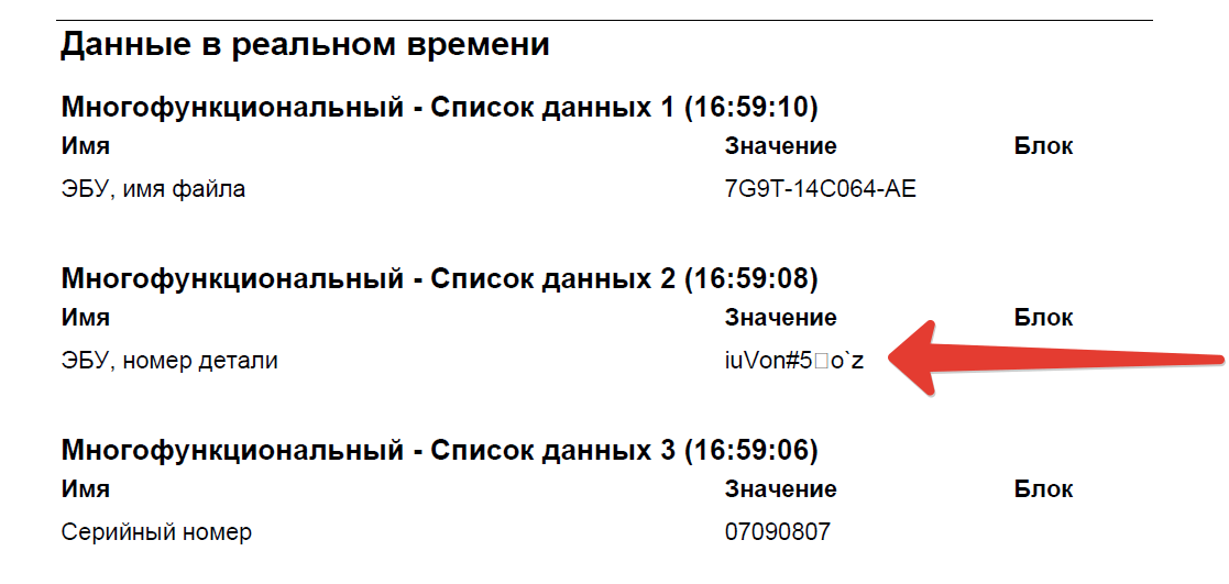

  6. Всем здравствуйте! Ford Mondeo 2007г. проблема с водительским стеклоподъёмником. Открывается и закрывается по 5 см, приходится много раз давить на кнопку ,чтобы открыть или закрыть, авто было куплено с этой проблемой, блок 7G9T14B533AE по диагностике ЭБУ,номер детали, пишет какую то инфу не понятную, на скрине красной стрелкой отметил А в дверном модуле пассажира ЭБУ,номер детали, показывает номер как положено , тоже отметил стрелкой При вскрытии блока водительской двери, обнаружено, что микросхема 95080 была паяна и не пропай двух ножек, пропаял, поставил на место, ничего не изменилось, как ЭБУ,номер детали, были крякозябры так и остались. Подскажите, что ещё проверить или как настроить можно, а может вообще проще блок заменить. Вот дамп который слил с микры 95080 Ford _Mondeo_7G9T14B533AE _AT25080.bin Спасибо за любую информацию.
