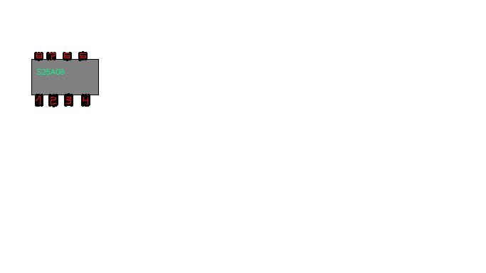

  14. На сколько я знаю и так делаю, если на микре не стоит точки указывающей на первую ногу, смотрю на микру на ней надпись, читаемая не перевёрнутая, так вот снизу слева 1 нога , ну и соответственно против часовой стрелки считаем до восьмой, может я не прав, тогда поправьте меня.
  15. Найди минус на плате, куда приходит и в даташит посмотри распиновку на микру. И тогда узнаешь правильно припаял или нет.
