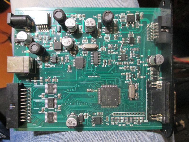

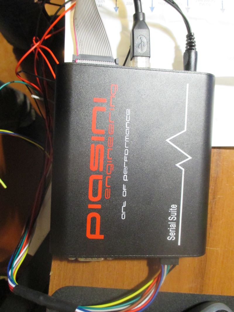

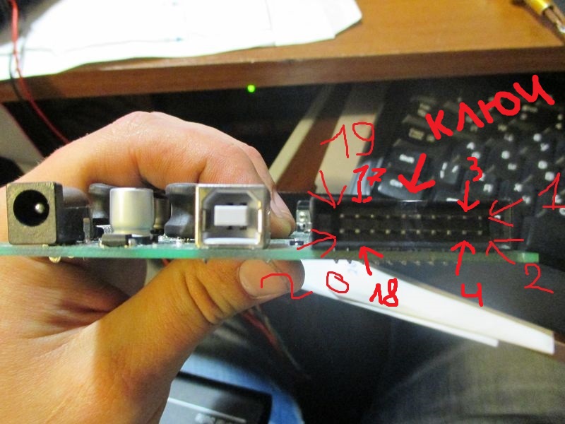

  12. Доброе утро! Приборчик Piasini, только прикупил специально сделать Nissan Wingroad там проц SH7054 . Вчера пришло даже 2 машины. Renault Megan 2 1.4 2004 год ЭБУ Sagem3000 проц SH7055 и Nissan Wingroad там SH7054. Пиасини не прочитал не одного блока. Начал читать про него подробнее, куча нареканий по перевернутым шлейфам по схемотехнике по качеству. Но не суть Проверил разъем на приборе. 20 - ый пин звониться на землю Проверил шлейф - все звониться, 20 - ыц провод идет на 20 - ый пин в прибор. Фотки прикладываю. Коллеги, кто что подскажет? sagem3000 подключал по инструкции, от вингроада брал мануал из комплекта инструкций по ниссан. Sagem S3000.pdf

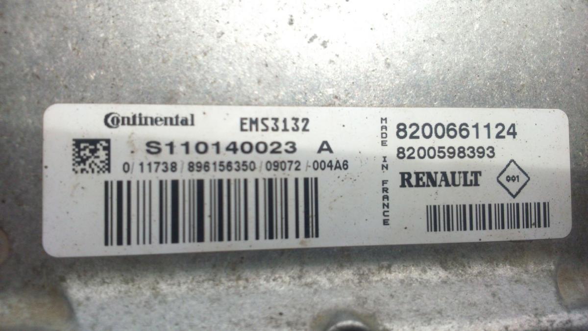

  15. Всем доброго дня. Авто Reno Logan 2009г 1.4, блок EMS3132 Задача отключить вторую лямбду после удаления катализатора. Есть Чиплоадер Лицензия с модулем EMS 3132. Что делал: Вычитываю Фул Флеш (256K), открываю в HEX редакторе, параллельно открываю калибровки (32K) купленные для этого блока с отключенным Лямбда 2. Копирую все калибровки и вставляю в Фул флеш с адреса 0x8000 по адрес 0x10000 (в HEX редакторе байты сходятся 32768) ЭБУ накидываю на авто - машина не заводиться, возвращаю назад радной флеш, все работает. ПРодавец утверждает что калибровки 100% рабочие. Помогите плиззз разобраться, либо я что то не то делаю, либо калибровки не те совсем. Заранее спасибо! Калибровки Renault Logan 1.4L E3 S110140023A не выкладываю, ибо коммерческие, если найдутся люди желающие помочь, перекину в ЛС. Logan_1.4_2009_ems3132.bin
