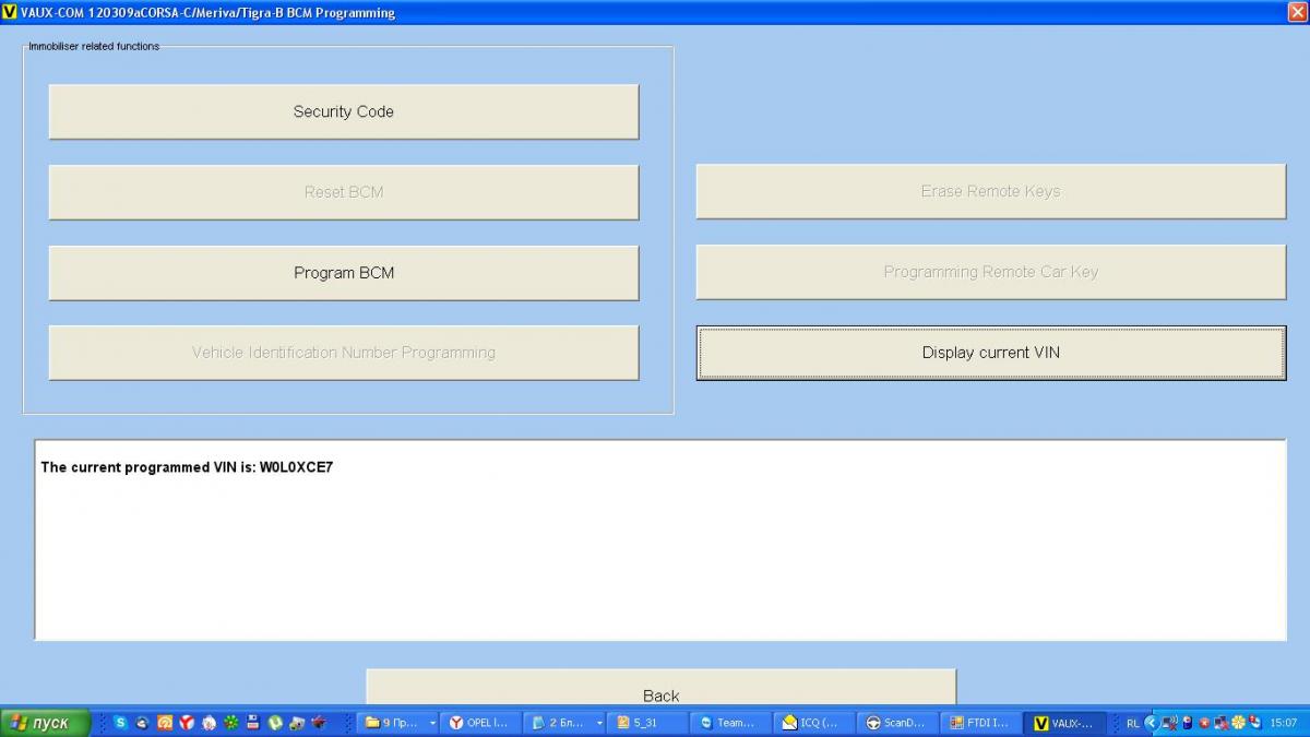

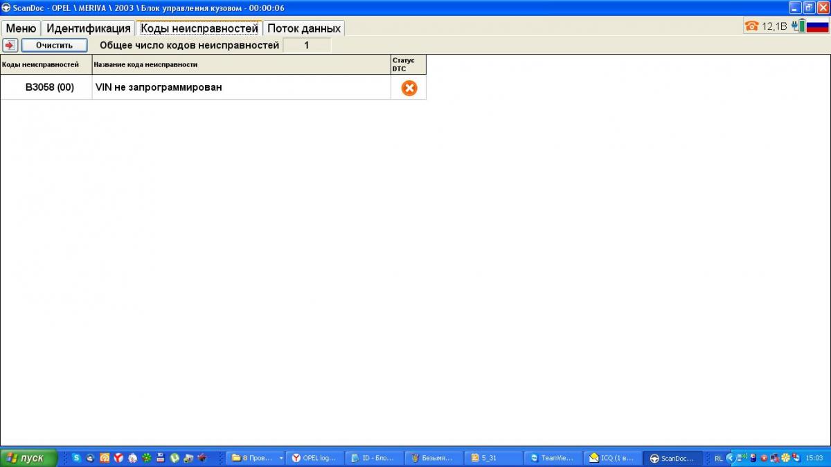

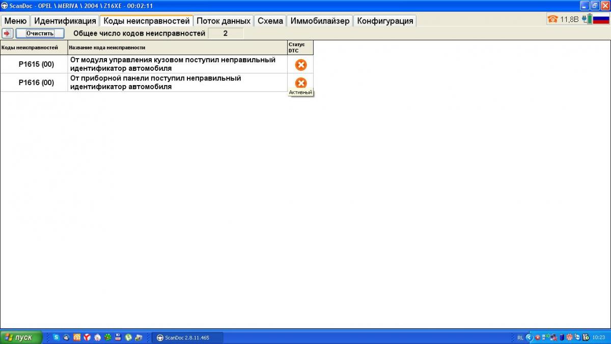

  8. Добрый вечер. Привезли мертвый авто - Opel Meriva A 2004 год, ЭБУ HSFI-2.5. Старый ЭБУ при включении зажигания, не выходит на связь и включается вентилятор. Клиент принес связку Новый ЭБУ + ИММО + метка ИММО. Поставил на авто - 0 реакции, не заводится. Пропаял старый эбу, вычитал еепром карпрогом, перенес в новый ЭБУ. Вычитал ФЛЭШ, то же перенес в новый блок. Сейчас в моторном висят ошибки P1516 и P1616 В BCM висит ошибка B3058 Лампочка иммо на приборке не горит. Возможно выполняю не правильно какие то действия? С такой неисправностью сталкиваюсь впервые, прошу сильно не пинать. Из оборудования есть карпрог для еепром, кесс для флэш, и Опком с прошивкой 1.45 Заранее спасибо

  17. Доброго утра форумчанам! Авто Opel Meriva A, ЭБУ HSFI-2.5 http://www.auto-bk.ru/forum/topic/65428-opel-meriva-2005г-z16xe-мкпп-не-заводится-потеря-связи-с-bcm/ Не заводиться. Добрался до того что виновен все таки ЭБУ. Вскрыл, блок паяный был, потом могу отфоткать. Где можно приобрести ЭБУ HSFI-2.5 у проверенных людей, и не за заоблачный ценник? Какой флэшер потребуется для замены ЭБУ на другой? И кто сможет в ЛС, естественно не бесплатно разъяснить моменты по замене ЭБУ? Сталкиваюсь с таким впервые. Почитал по форуму, но вопросы остались. Карпас от клиентской машины есть.
  18. Ошибся, BCM. Лампа Immo не горит вообще
  19. Доброго утра форумчанам! Автомобиль Opel Meriva, 2005г, мотор Z16XE МКПП ЭБУ Multec Машина не заводиться по моторнику висят ошибки P2107 - P1616 - P1615 По BSI весит ошибка U2105 Ошибки не стираемые. И ЭБУ мотора и BSI в Скандоке выходят на связь. После снятия клемы с авто на 30 минут, машина заводиться на 1 секунду и глохнет. С такой неисправностью работаю впервые, прошу помочь разобраться с авто. В BSI и приборке лежит синхронизация? или вин? Заранее очень благодарен!
