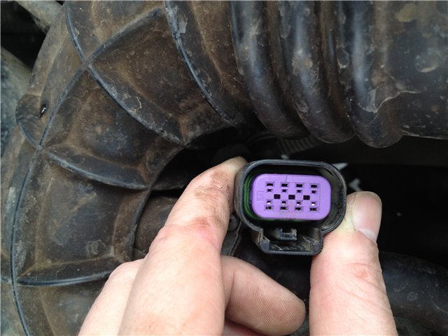

  3. Боюсь ошибиться, но похож на "антенный" разъем. Лучший вариант, узнать его наименование, или самому подобрать по месту. Вам эти разъемы все равно пригодятся при конструировании самодельных датчиков или ремонте родных датчиков.
  4. Извините, я не знаю, какой разъем на мотодоке. Насколько я понял , их там несколько видов. Если можно, то выложите картинку разъема.

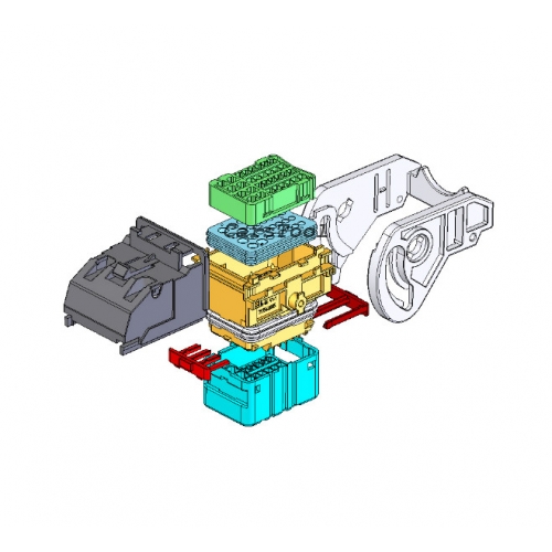

  17. Оба вида пина легко снимаются обычной шприцовой иголочкой. Сначало снимаете фиксатор-рычажок, потом крышечку. Под крышечкой находит направляющая проставка, снимается, поддев иголкой или шилом. Под ней силиконовая прокладка, ее вытаскиваете поддев иголкой. Потом снимаете направляющие фиксаторы, поддев иголочкой,а вот потом уже суете иголочки в отверстия А вот потом в отверстие пина вставляете иголочку и слегка надавливаете, а другой рукой несильно тянете проводок. Перед тем как втыкать обратно в гнездо, немного подправте усик. На втором рисунке разборка разъема, на первом вазовский разъем с круглыми пинами. там три отверстия на одном пине, на два крайних тыкаете иголкой. На третьей картинке разъем ЭД. Пины квадратныеи крепление как у газовских.
  18. Уточните, какой у вас разъем. Мне попадались два вида разъемов с разными пинами. На ВАЗ пины круглые, с двумя усиками. В разъеме на одном пине три отверстия по диагонали ряда. Одна для пин, а два других для усиков. На ГАЗ пины квадратные. с одним усиком. В разъеме одно отверстие под пин, а второй прямоугольный, длинный, для усика. У меня есть эти квадратные пины, могу поделится. Были круглые, но не смог найти.
