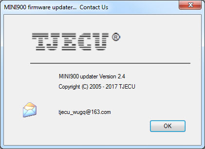

  9. прога для обновы ND900mini... только обновить прибор пока не получиться её видимо ещё не допилили чтоб она могла грузить обнову циклически гоняет по кругу версию 2.5 а обновиться не может для CN MINI900_V2.2.rar
  10. поделись плиз загрузчиком v2.4 для обновы CN900 mini моя скачена с сайта cn900.net v1.19 не хочет видеть сеть

  14. софт обновился для ND900 может есть у кого софт 2.2 для CN900?
