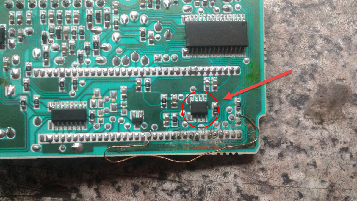

  14. парни проверьте плиз правильно ли почищен crash, заранее спасибо ! kia ceed trw 95910-A2320 95256 crash.bin v1 kia ceed trw 95910-A2320 95256 clear.bin
  15. 315 у вас есть чем определить, в чём проблема то ?
  16. может подойдёт... Immo Lancer 24с01.bin
  17. а может для начала диагнозу сделать ? не факт что в 93с46 всё ровно...
  18. Original transponder PCF7930 (ID33) Allowed transponder PCF7930/31/35 Data location 93C46
