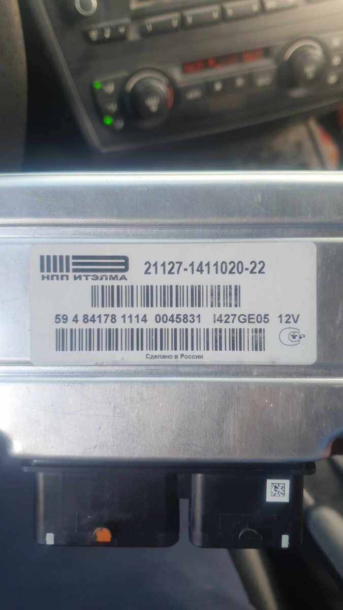

Господа проблема м74.5 гранта .сел акум. слабо вяло крутил и так периодически они и ездили и потом одним утром сдох эбу - картина ясна но возможно где то лукавят. Вскрытие показало идеальную плату без запахов. Подключил к комбику кабелем прямо в разъёмы и мёртво. Отнёс к товарищу попробовали у него тоже самое .по питанию в Норме. Блок молчит .ни иденты.ни хрена . Что могло выбить
Всем спасибо bsm модуль комбика решил проблему
