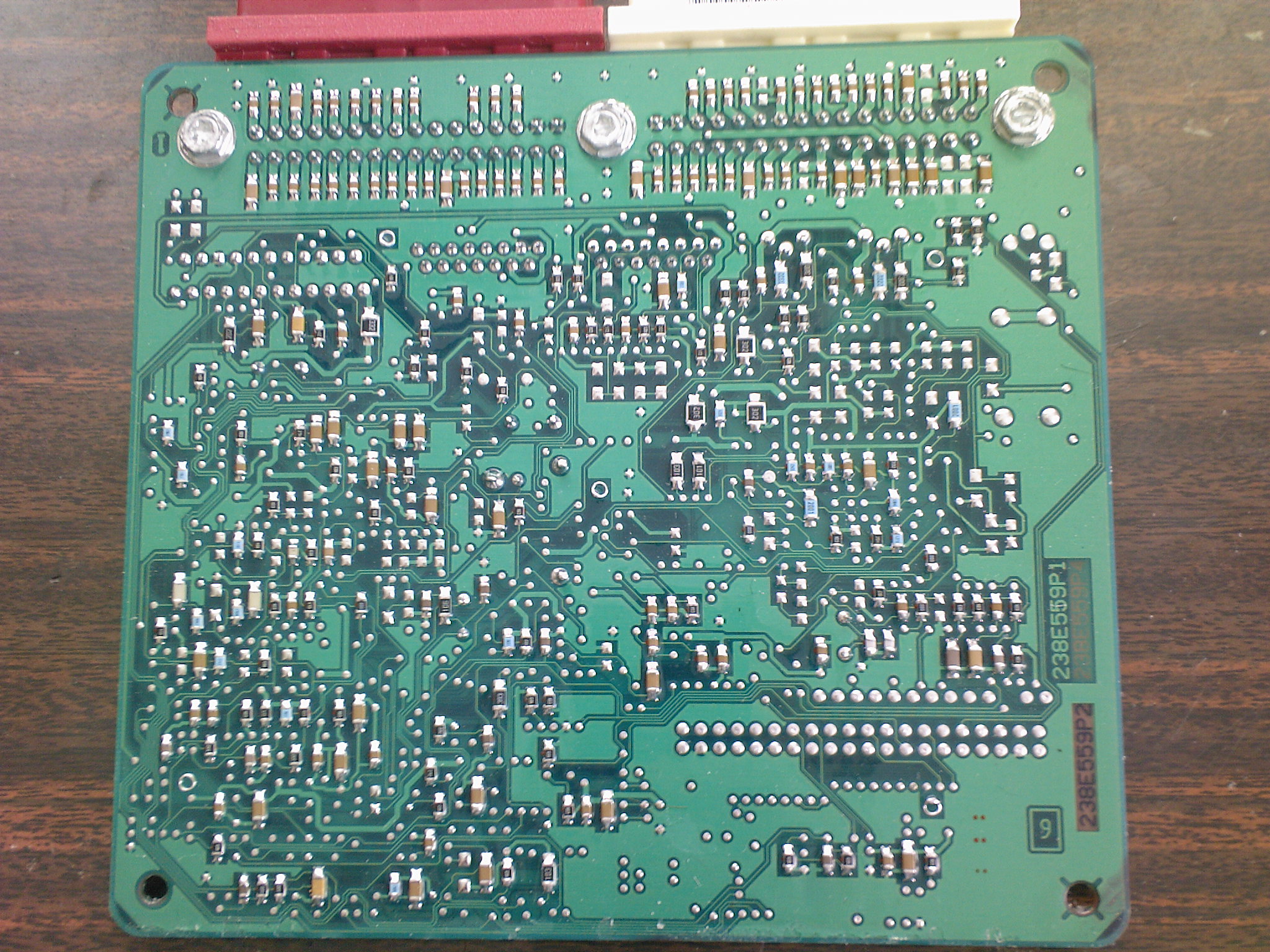

  6. Проблема как оказалось была мелочная. После впайки переходника на под флешку поленился залить переходник лаком (внизу ножки, где паялось). В сирую погоду собирался конденсат и получалось что коротило. Промыл, залил и все нормально!

  9. Есть два эбу ITMS-6F. На первом то заводится, то не заводится (не качает насос) на диагностику тоже не выходит. Внесу в теплое место постоит, заведется. Думал плохой контакт на панельке для флешки, проверил все ОК. Прошивал, менял флешку все тоже. Теплое место не помогало уже. Проводку проверил все ок. Надоело заказал другой эбу б/у. Поставил завел все работает. Поездил, но не долго, история повторилась. Взял старый эбу подключил завелась работает без проблем. Когда эбу не работает (насос не качает) только клацают форсунки. Хотя не должны. Меняю флешки местами (с старого в новый) все тоже старый работает, новый нет. Что за причина такого чуда? Где искать?

  12. Нашли в чем причина. Оказалось что попала сырость в блок иммо, коротнуло и погорели дорожки!
