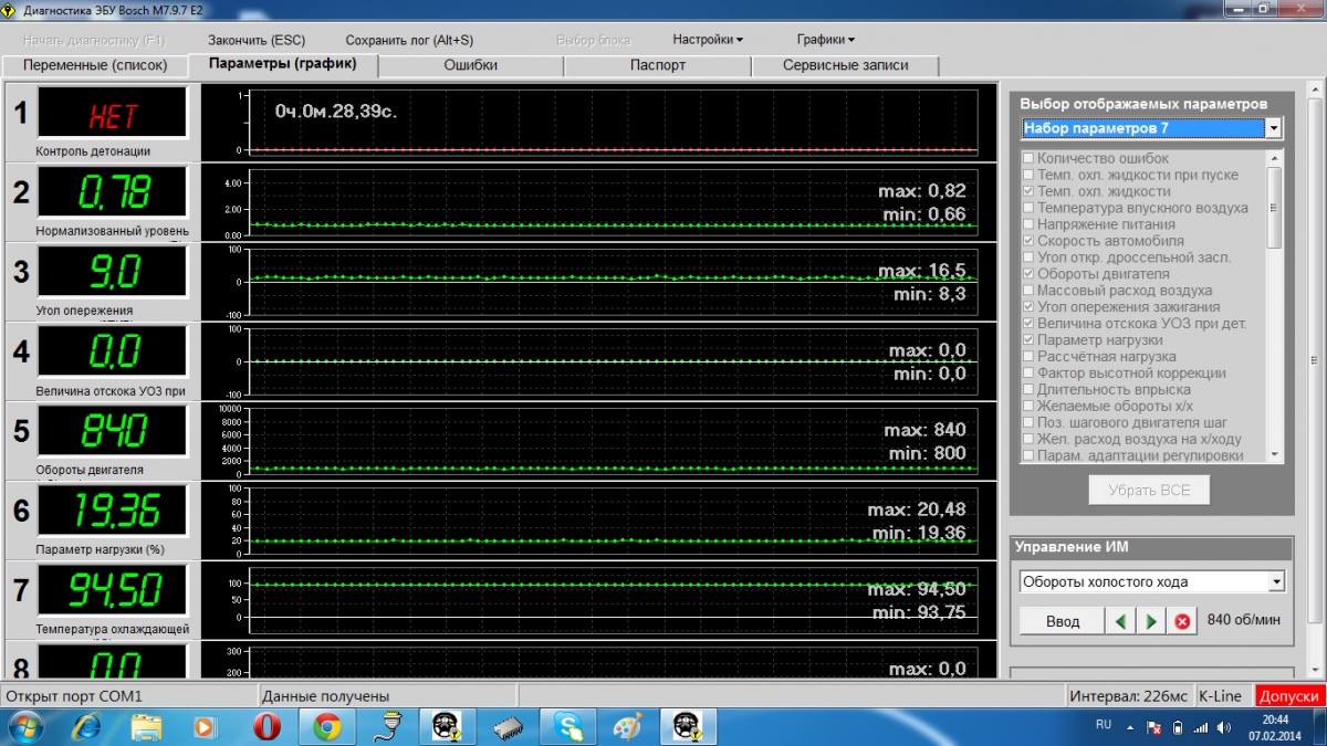

  3. комбик ломаный а контроль детонации включается когда газанёшь а потом опять отключается

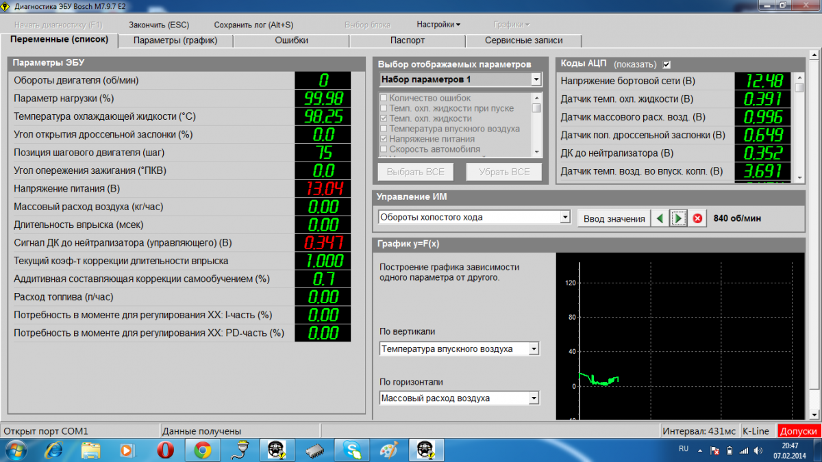

  4. ацп датчиков я выложил вроде в норме а вот как сток залить? есть прога комбилоадер есть кабель к лине а как и куда заливать не знаю!!!

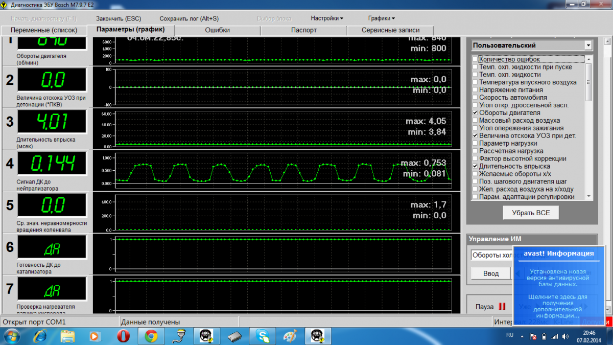

  5. так в том и дело что на стоковой прошивке тоже было вот и посоветовали от паулюса сказали типо в стоковой прошивке косяк почему то на хх время впрыска 4.3 а при 1200 оборотах 3.2 и движок шепчет а на хх как подтраивает!

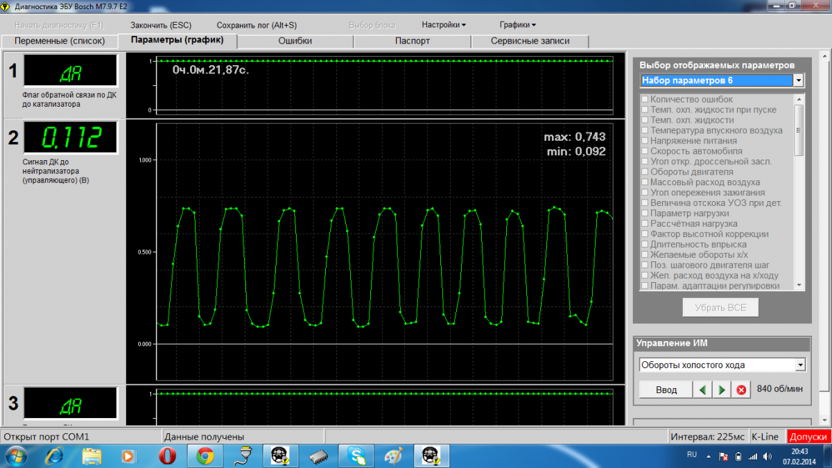

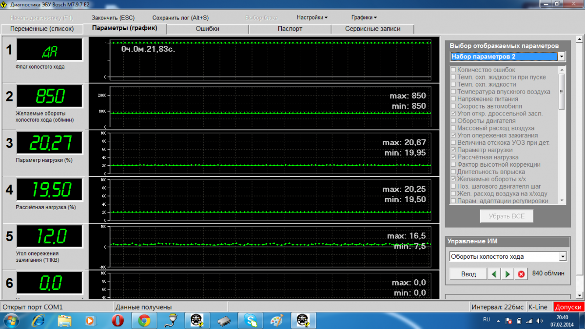

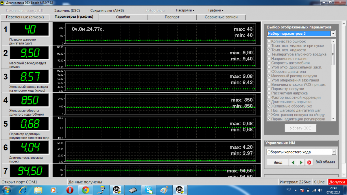

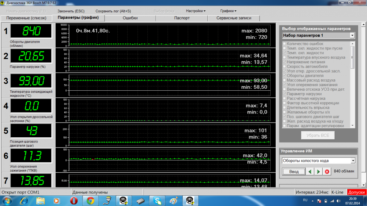

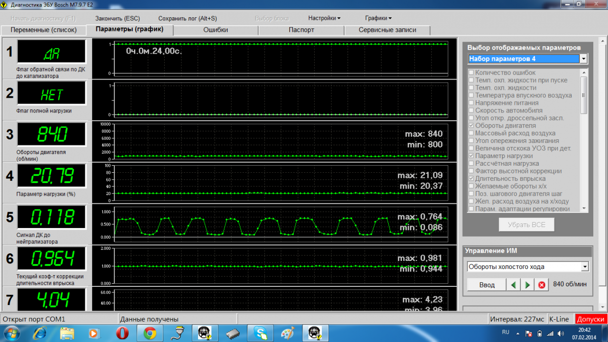

  6. добрый вечер! такая проблема ваз 2115 на холостых оборотах не устойчиво работает и как то жостко! поменял все датчики модуль броне провода свечи бк бензонасос РДТ не могу понять в чём дело! ЭБУ Бош 797+ прошивка от паулюса пробег 101000. Помогите разобраться!!!

  10. я когда шлангу снимаю закрываю чтобы воздух не сосало ДМРВ новый благодаря нашим диагностам я уже почти все датчики поменял даже блок прошил поставили от паулюса
  11. да когда снимаю шлангочку с РДТ время впрыска становится меньше а когда одеваю больше и прога опен диаг отмечае как большое

  13. так и есть а когда вакуумный шланг с РДТ снимаешь на холостых оборотах время впрыска форсунок приходит в норму от3.8 до 4 а когда одениш от 4 до 4.8
  14. всё менялось благодаря нашим диагностам поменял почти всё кроме лямбда зонда и бензонасоса а причина так и осталась даже прошил сказали что стоковая прошивка глючит отдал уже тысяч 8 за всё! вот и решил сам попробовать решить проблему!

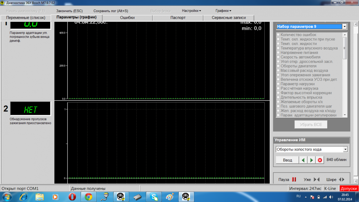

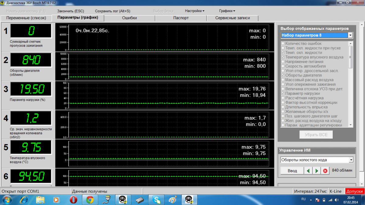

  16. ЭБУ бош 797+ прошивка от паулюса метки на месте! при диагностировании прогой опен диаг есть не равномерность вращения коленвала от0 до 2.1 что это может быть? пробег двигателя 100000 клапана отрегулировал
