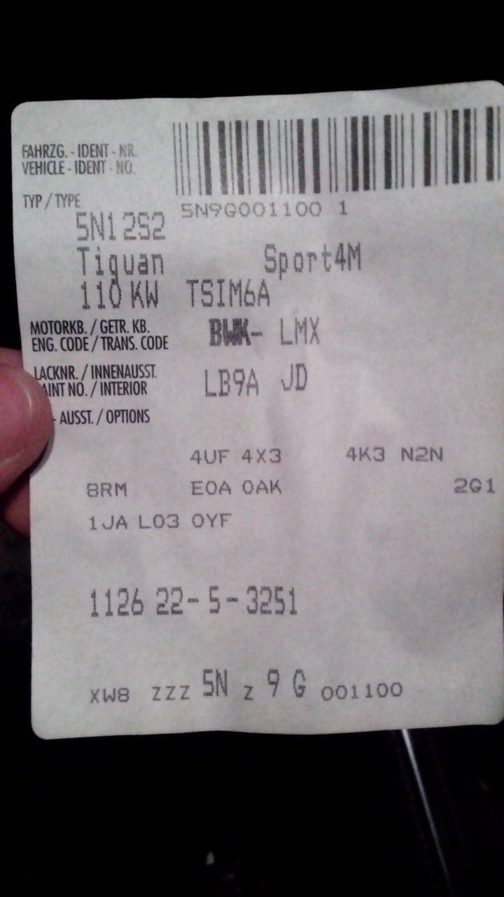

  13. А есть кодировка под мою конфигурацию ?
  14. Почему по всем базам бьется модуль 5N0 614 517 G, а стоит 5N0 614 517 L ?

  17. Код 0026914 неправильный ? Он вроде под модель двигателя CBAB, а по ВИНу пробивается как BWK и модуль 5N0 614 517 G должен быть. Или 0002308 ?
