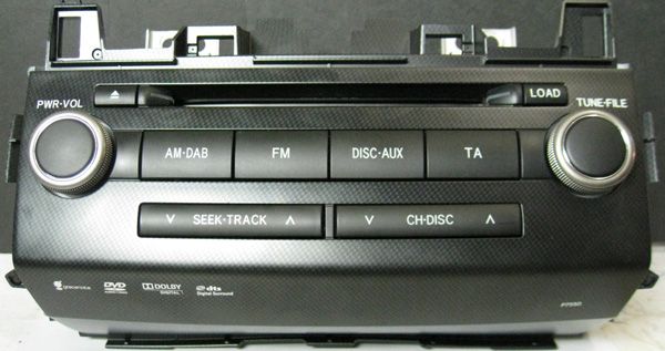

  9. Привет всем! Ищется распиновка штатной магнитолы LC200 86120-60J00 машина утопленник, поменяна проводка, навигация работает но не вкл магнитола, питание есть но не включается, видимо с шиной проблемы. Усилитель тоже с питанием.
