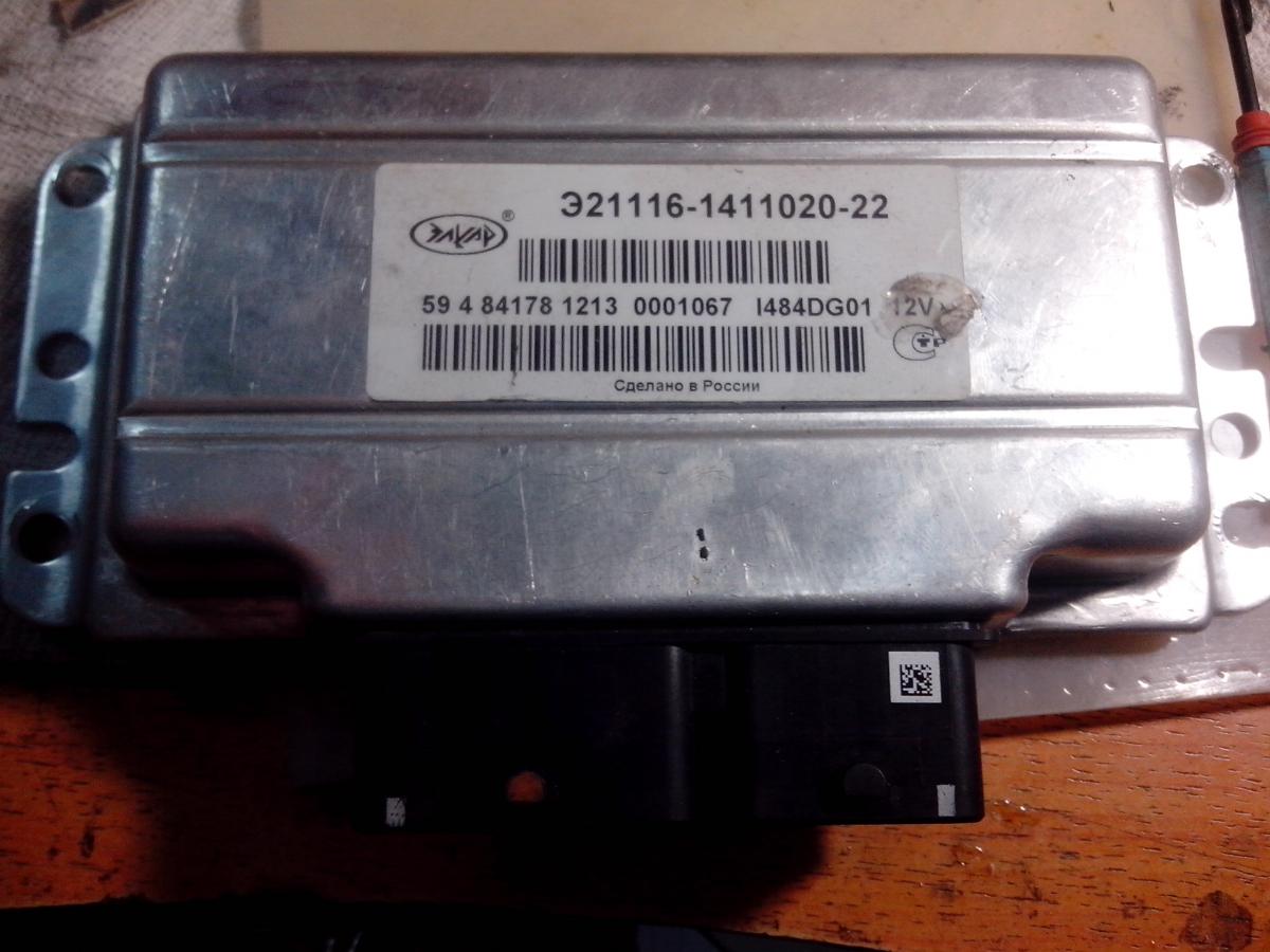

  14. Приветствую, коллеги! Продолжу тему здесь, приехала приора 1,6 8V ЭБУ М74 I484DG01, проблема с дросселем 2000об постоянно, при нажатии на педаль поднимает на 300-500 оборотов. Ошибка висит Р2135 колерация ДЗ, и вторая по адаптации при закрытии дросселя пальцем ошибка пропадает, т.е.сама не становится в исходную, при вкл зажигании положение дросселя 16% .Подкидывал дроссель на гранту, там все ОК,-т.е. дроссель исправен. Прошивка залита от Ледокола, откатил на заводскую, ни чего не поменялось. проверены провода, поджаты пины, в общем профилактические процедуры проведены все. Остается блок управления. Вскрыл, все чисто. Грешу на MC33926. Кто поправит или пнет в нужном направлении?

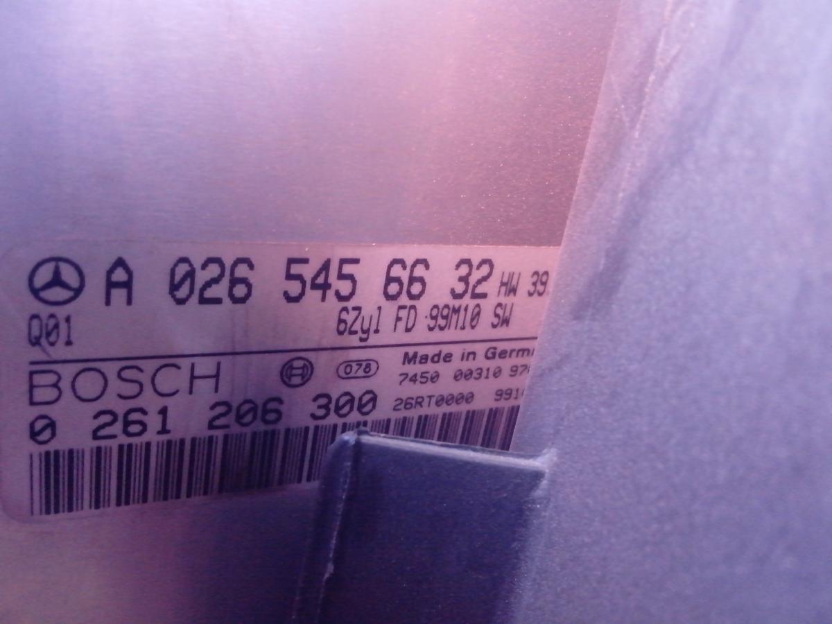

  20. Нашел похожий, оказался ближе,чем в ПОМОЩИ, А-0235457132,то же с млки 3,2, сделал новым, привезли старуху,но дохлую! Оставалось последнее, сравнить железо и надеяться на живую флешь и мотю, к счастью пересадка прошла успешно и все живое срослось. Всем спасибо, тему можно закрыть.

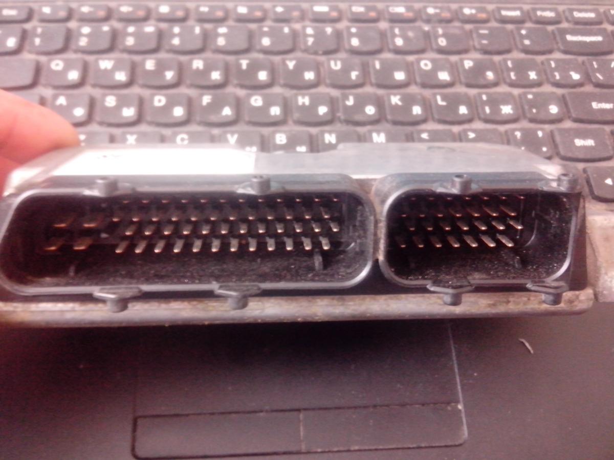

  22. Бодик чистый, при тесте с опкома то же самое-просто горят и все Кто нить поможет с распином блока? От пина до нужного драйвера дойти, по другому вызванивать нам полная Ж, просто не добраться
