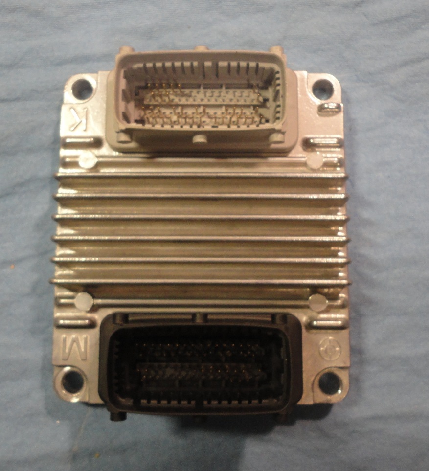

  3. Вопрос в том, по какой причине слетела кодировка. Если есть время и желания разобраться можно собрать кодировку и сделать Вася диагностом. Даже китайским.
