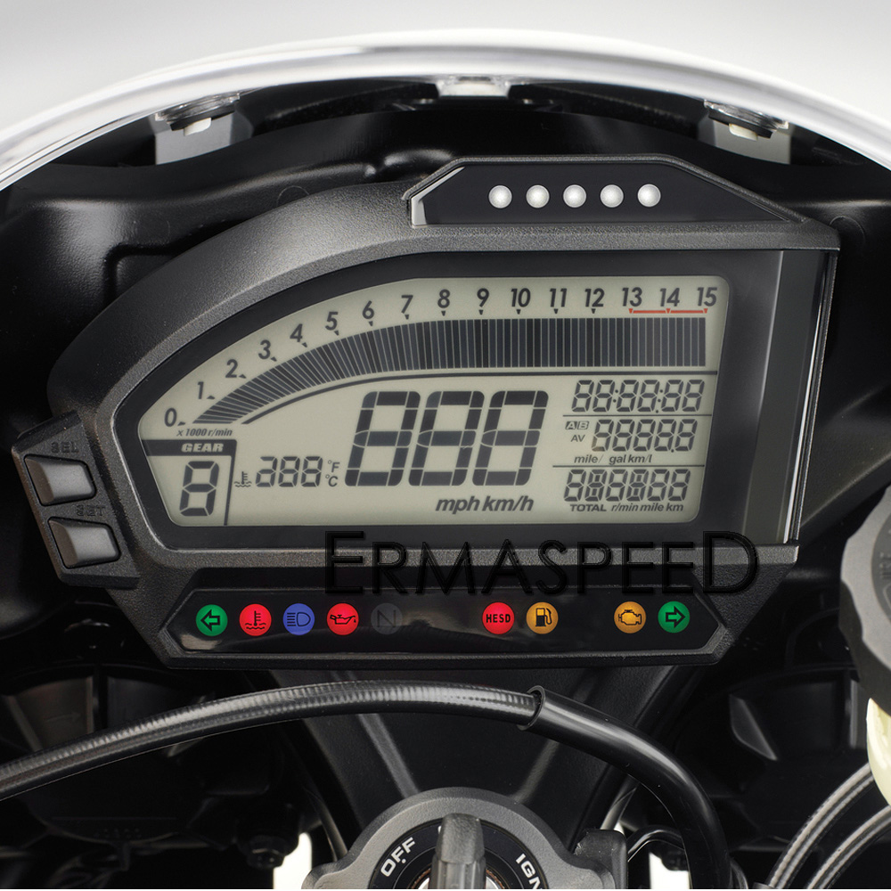

    Honda Cbr1000 2017г. 93с86
    Панель ЖК полностью вся. Залито лаком густо, лак поднял скальпелем, tssop8 без опознавашек на корпусе, раньше шли с56, методом тыка прочел как с86. Руками посчитал. Снимал щиток на горячую не я, ставлю назад - мигает иммо. Заводится ок. Чем ,в смысле какой , сканер возьмет диагностику cbr1000 и какой там разьем диагностики применяется? Лаунч возьмет? Есть. Клиент не помнит горел ли иммо до процедуры. Заводится ок, гаснет потом лампа через время.
