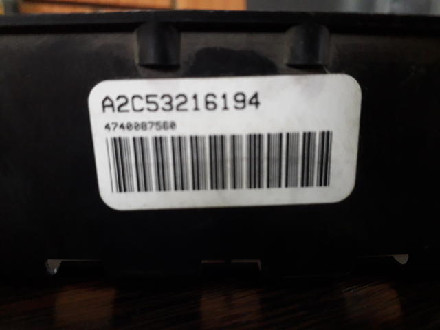

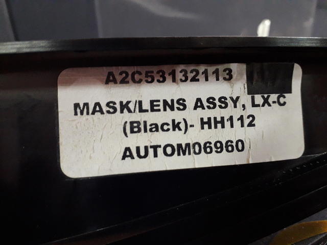

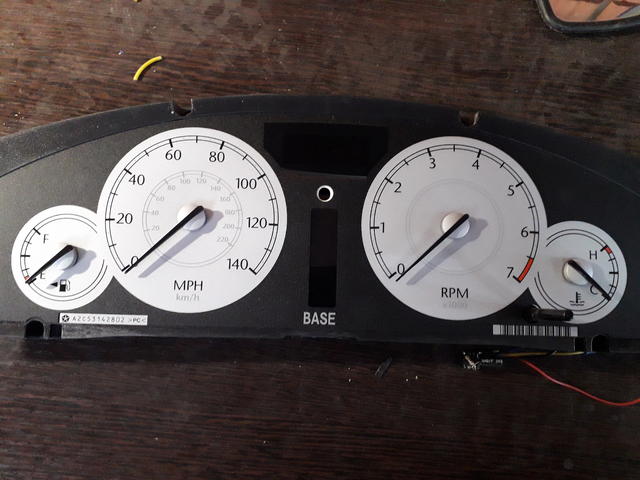

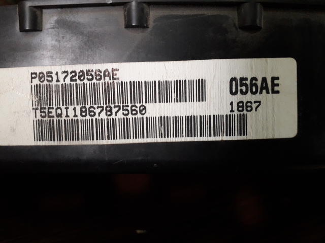

Всем привет. Пришла машина после просадки напряжения (не исключена и переполюсовка аккумулятора), правды не говорят. На панели приборов лежат стрелки. Пробег меняется, все лампочки отрабатывает как положено. Моторчики если вручную выставить в крайнее верхнее положение возвращаются на место парковки при подключении питания, то есть моторы и драйвера живые. Грешу на слетевшую Flash. Камень в панели MC9S12DG256. Есть ли у кого фулл от такой панели? (Фото прилагаются)

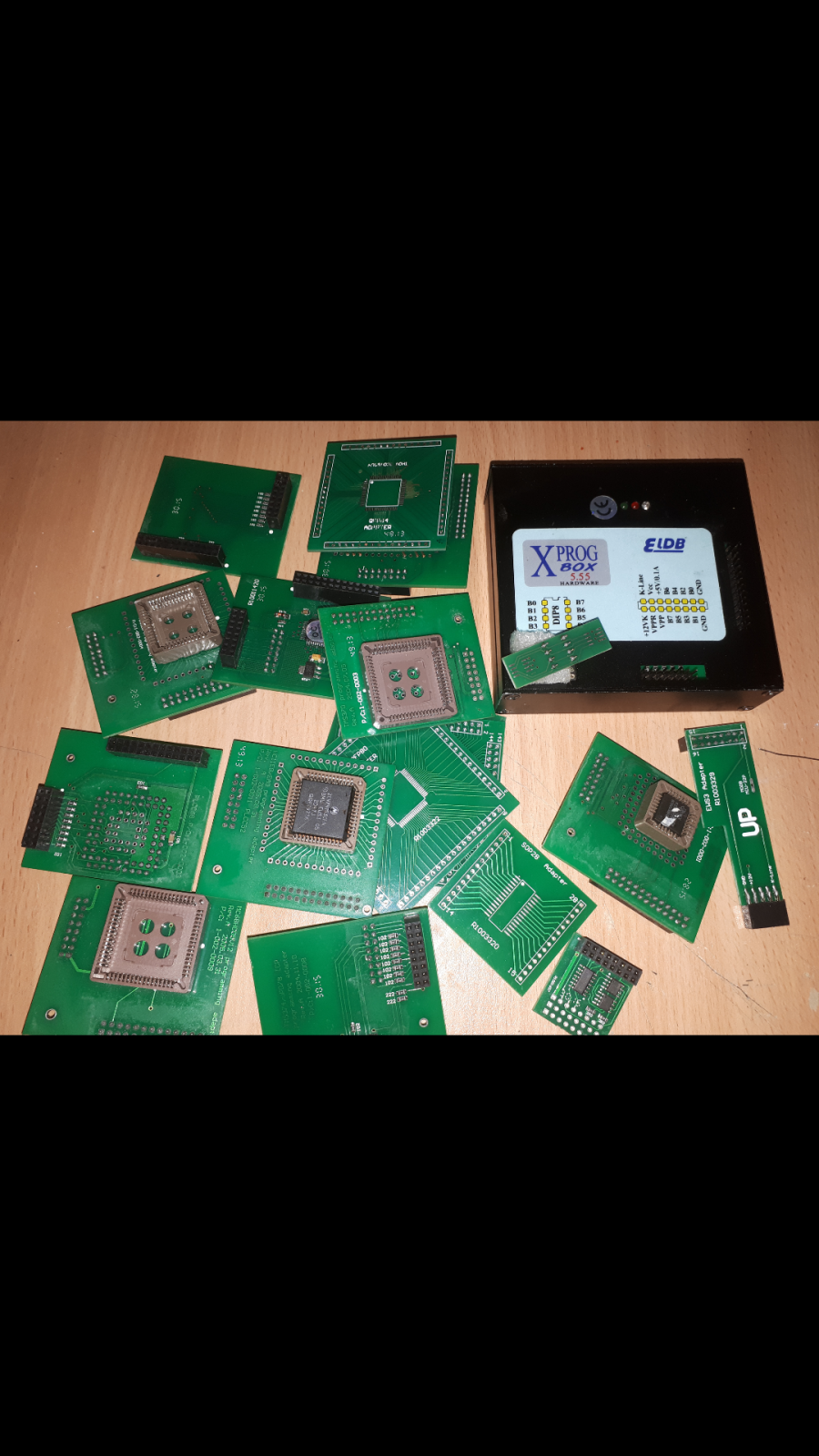

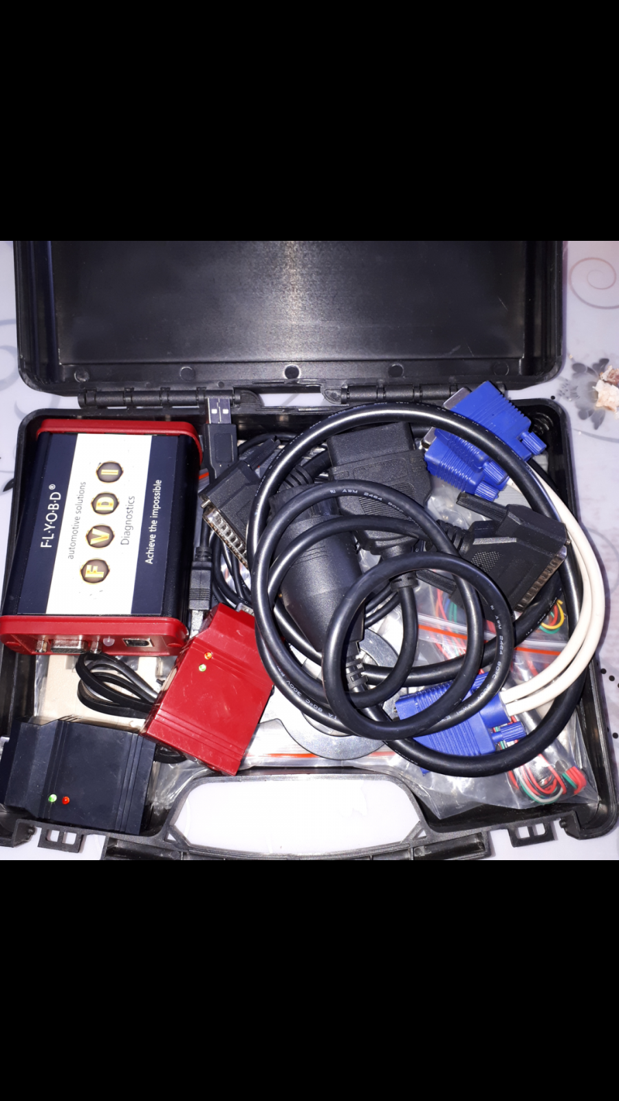

Продам ND 900 с декодерами 4д и 46- 10 тыщ руб Гамбит-2000 руб Программатор нек для ключей MB-2000 руб. Х100 PRO obd star полный комплект 18000 руб. Vvdi prog ( проверен на EZS VIANO 2010 года, и на приоровских щитках) ) 27000 руб. FVDI FLY 2015(брал непосредственно у fly,проверен на бмв е70-привязывал ключи, на w163 при полной утере чип сделал через обд)-35000 руб. Не получается все фото загрузить,поэтому что р под рукой было, сфотографировал общим планом, если кому что то будет интересно подробно в личку выложу фоток
тема то комерческая , ни кто не даст бесплатно ни чего, и вроде в правилах было , что нельзя просить решения по переводу
прозвонить моторы. часто они там летят. уже на 3 щитках с нави делал. vid -23 03 моторы должны быть
