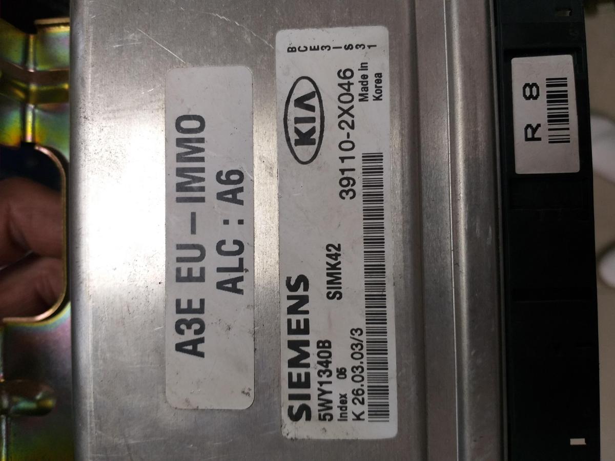

  20. Ребята разыскивается рабочая связка иммо -эбу. Вот фото моторного.
  21. Нет приехала на галстуке,пытались замок зажигание с другой коробкой иммо воткнуть,ключи руками ложили,теперь приехала ко мне.
