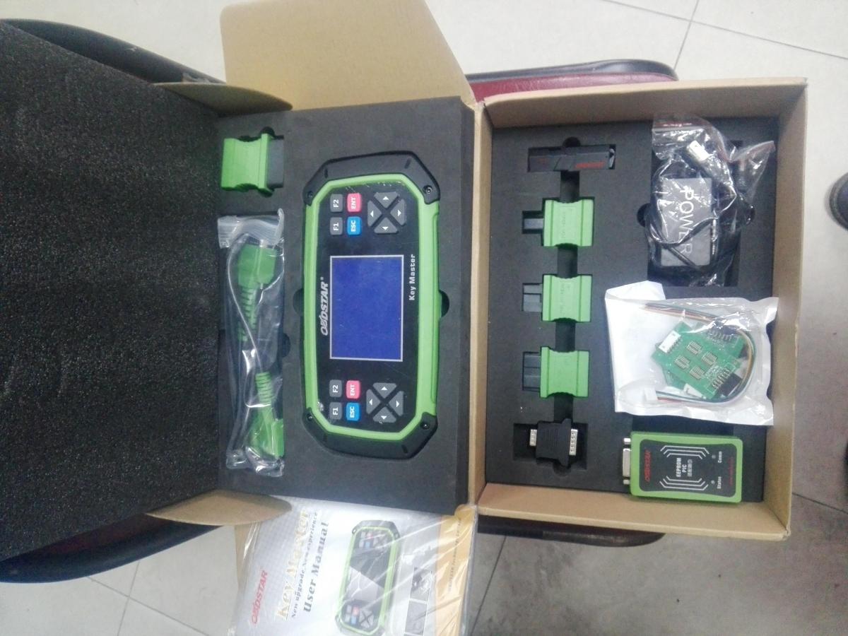

  3. Продам новый прибор KeyMaster,открывал для проверки,пакеты ключи,пробег и обд.+епром с панельками. цена 25000р. Отправка на мне по России.

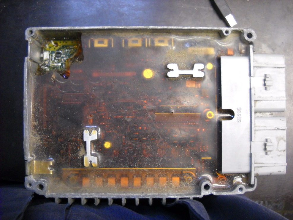

  13. Доброго времени суток ребята. Есть сей динозавр,полная утеря ключей. Механику сделали,иммо в моторном. ЭБу с желе,расковырять придется,внутри 25с040 Может кто делал или есть у кого ,нужен дамп без опроса иммо. Завтра эбу привезут. Мозг как на фото.
