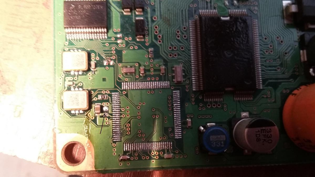

  19. Проблема решилась установкой кондера 0.03 мкф такую емкость показал тестер на существующих конденсаторах. С соседнего форума человек написал , что можно было вообще ничего не ставить заработало бы... эх еслиб раньше знал. Огромное спасибо всем за советы и ликбез!!!

  23. Здравствуйте! сдул по неосторожности детальку может кто подсказать что это было и маркировку
