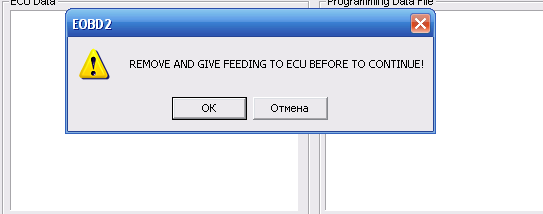

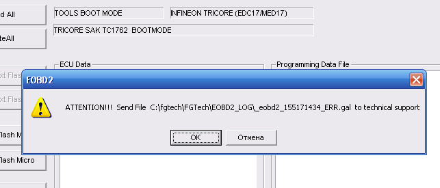

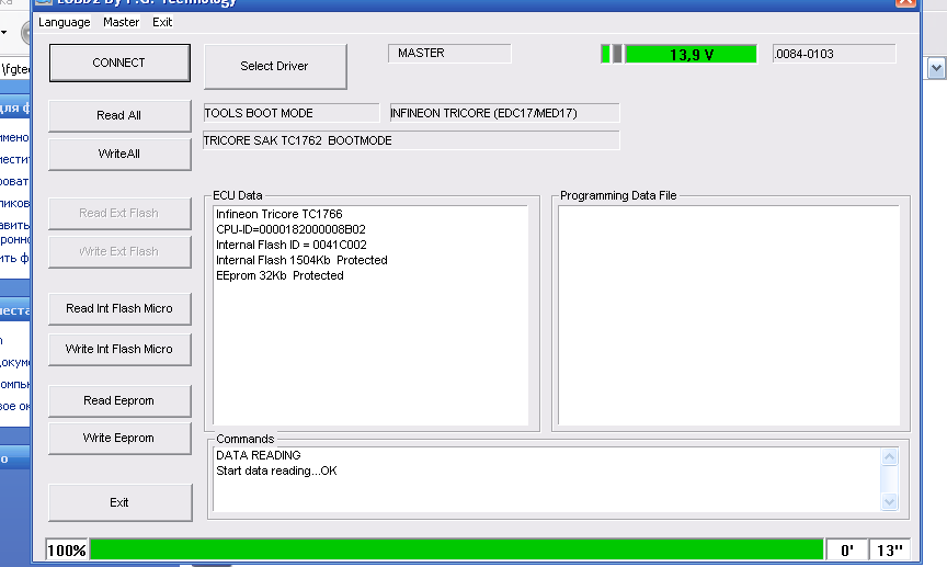

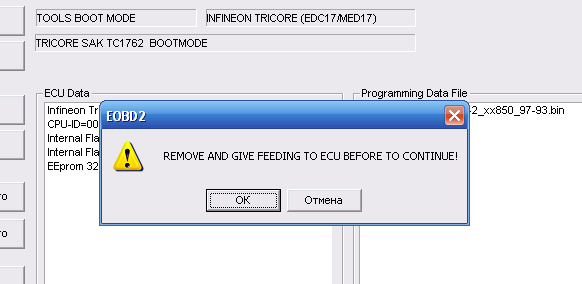

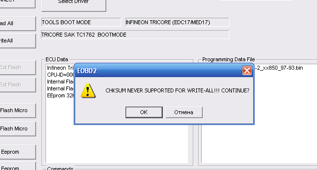

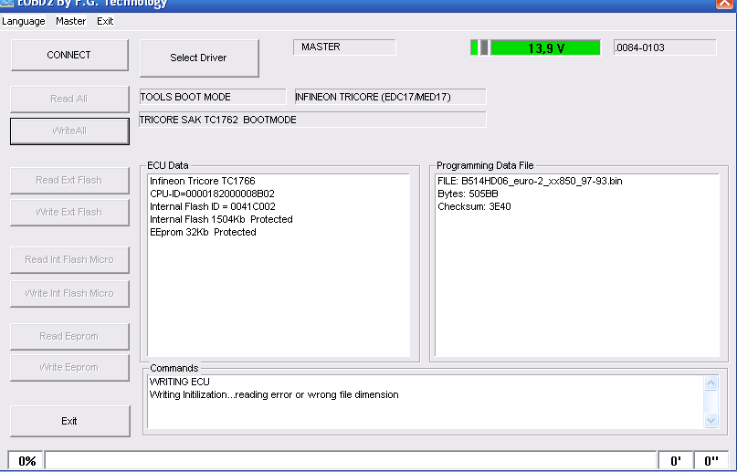

  15. Подскажите ,может у кого получалось,пытаюсь данным девайсом (черный коробок с тремя светодиодами) поднять приваленный по обд ME17.9.7 с нивы,коннект есть прошивку и епром читает а вот записывать ни в какую не хочет,ругается то на размер файла то на чек сумму,у кого был опыт работы этой галеттой с данным эбу,может есть тонкости с размером или еще чего? Скрины с экрана сделал.
