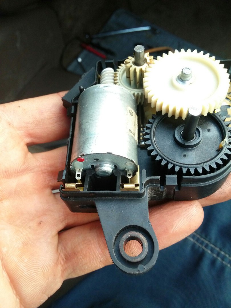

  3. Добрый день всем, подскажите пожалуйста не работает горячий и холодный моторчик печки как проверит этот моторчик, открыл моторчик контакт и моторчик друг другу не соединен ,как так может быть? и как будет что раньше работала и видно что там не кто не трогал кроме меня,короче я соединил контакты моторчика щас когда включаю на горячию один круг делает и всё не работает больше,открыл климат припояал штекер тоже, chrysler sebring 2001 г. купе ,заранее спасибо прошу за не грамотность ...

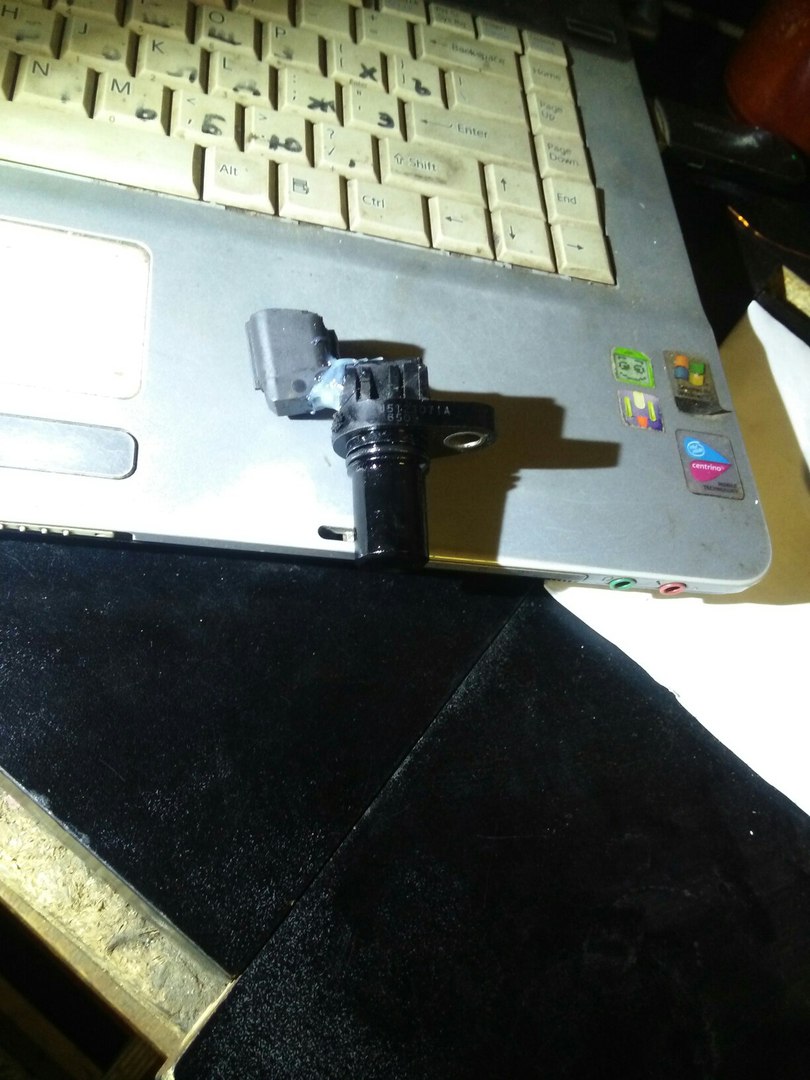

    лансер 9
    поехал сервис где поменяли дпрв брал у них датчик сделал пайка и всё работает отлично, спасибо тебе огромный zuc штекер был сломанный поэтому они меняли

    Loki-7 тебе тоже спасибо датчик распредвала поменяем потом это

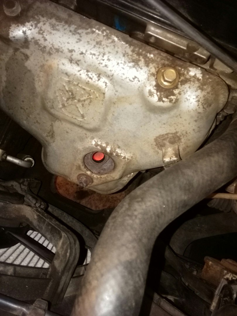

    Добрый вечер всем , поменяли бензонасос машина не заводилась поменял фильтр топливной и чистил форсунки, машина не набирает оборот больше 5000 и когда поднимает 5000 надо подождать что стрелка подла 1000 потом опять поднимает перегазовка не получается например стрелка если подает 2500 педаль газа нажимаю не реагирует, снял датчик до катализатора и видел что катализатор красный красный , диагностика иногда показывает p0340 датчик поменяли новый, (( митсубиси лансер 9 1.3 2006 г.)) заранее спасибо. прошу за не грамотность

    щас буду снять форсунки проверить что бы знать 100% форсунками всё нормально и бензин посмотреть,потом да осталось кришку снимать вы прав,спасибо вам огромное за советь,а стартер почему перестала крутить через замок что может быть реле поменял

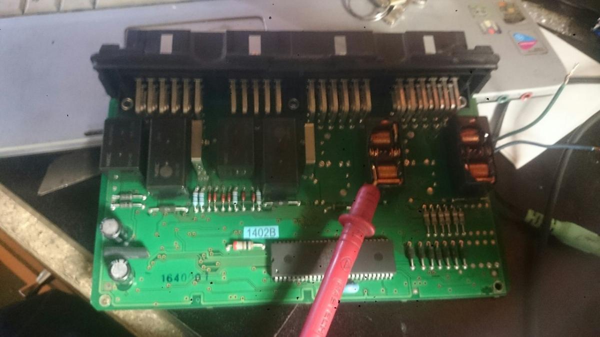

  18. добрый день подскажите пожалуйста что за реле под номером 2 на мануале показывает 2-реле пустой а на кассу место этот релюхи есть два силавой проводка белый красный и белый черний цветом,заранее спасибо прощу за не грамотность ...
