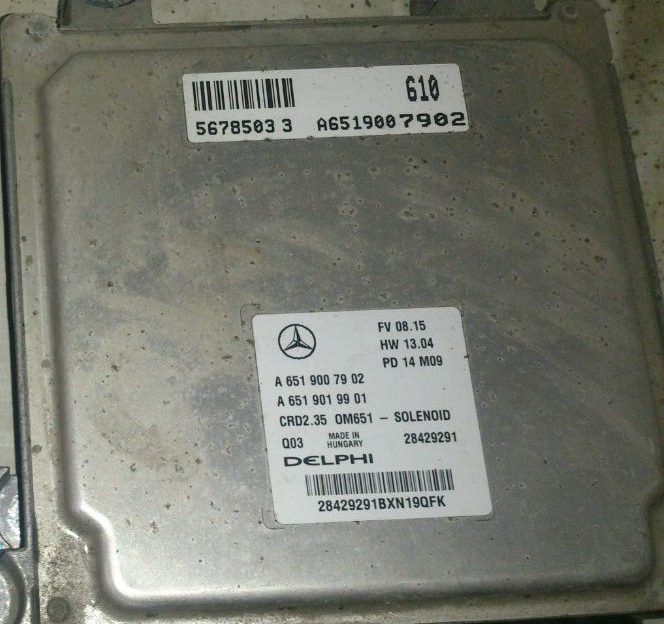

  1. Нужен б/у Эбу спринтер 2.2 , иденты на фото!

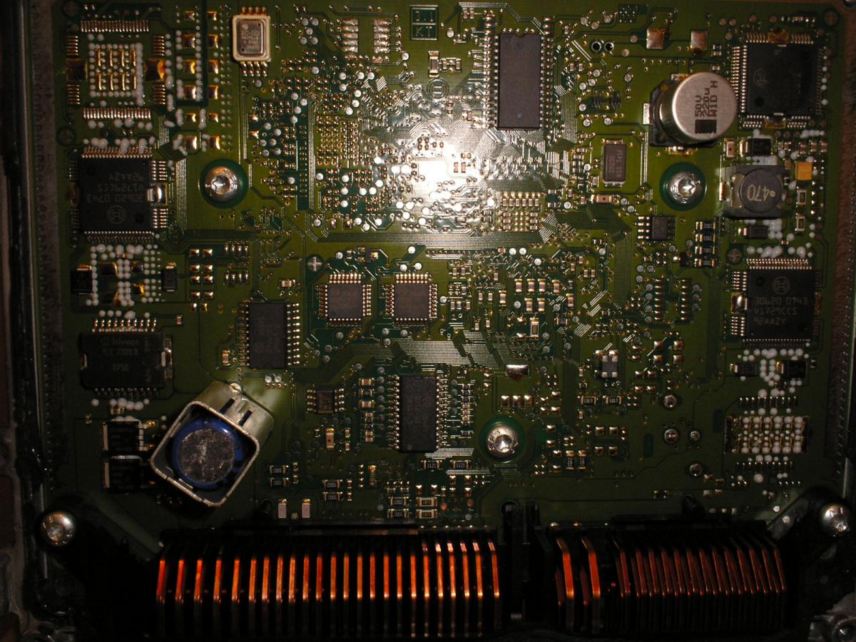

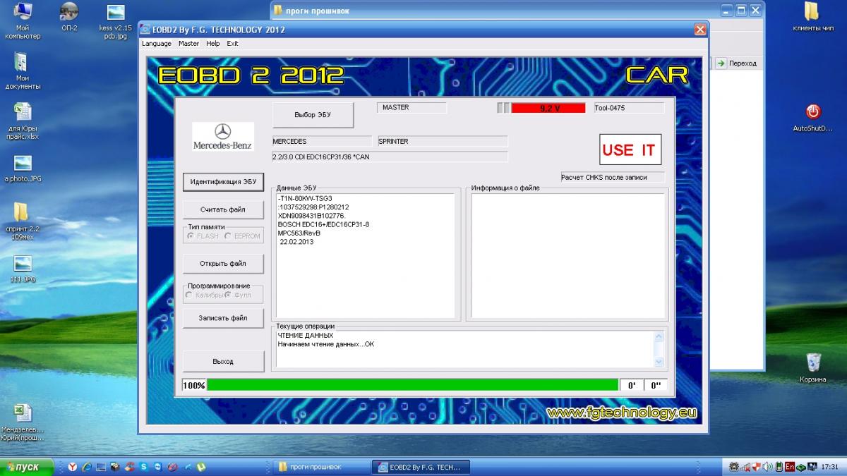

  2. Отправлял программисту - он сделал я залил... Не спорю.... вот только что - не понятно... блоки вскрываю давно, по микроскопом - все нормально! Не понятно почему у меня китаг отказался считывать этот блок...
  3. Вот все что считал галлетой на столе перед записью тюна...Сразу как вскрыл - не заводил, я уже возил блок мастеру - смотрели под микроскопом - все в норме.... Desktop.rar
