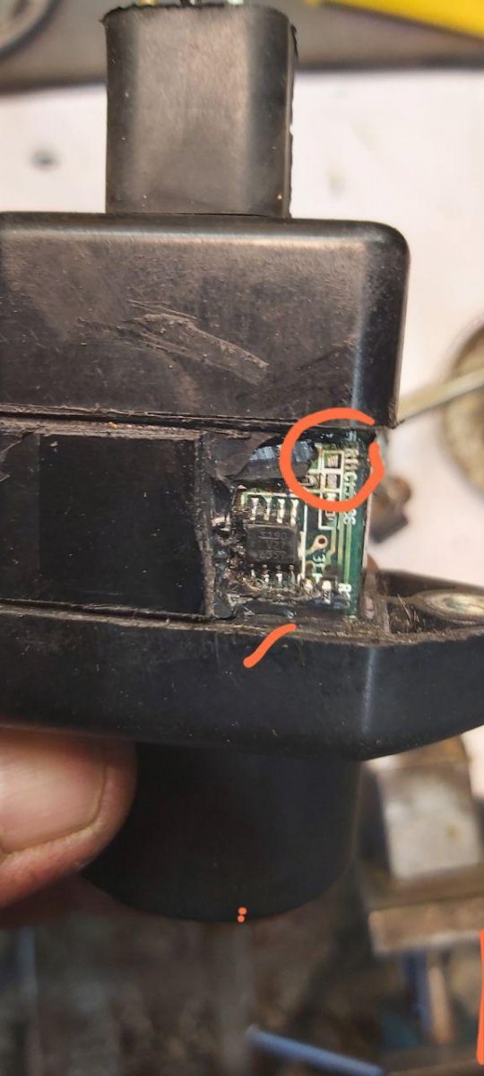

  2. По даташиту тоже не все ясно, упарился паять кандеры. Подвернулся эмуль на ямаху,поставил,моцик ожил. тему можно убирать в ящик,всем спасибо и хороших выходных.
  3. спасибо,попробую разные напоять

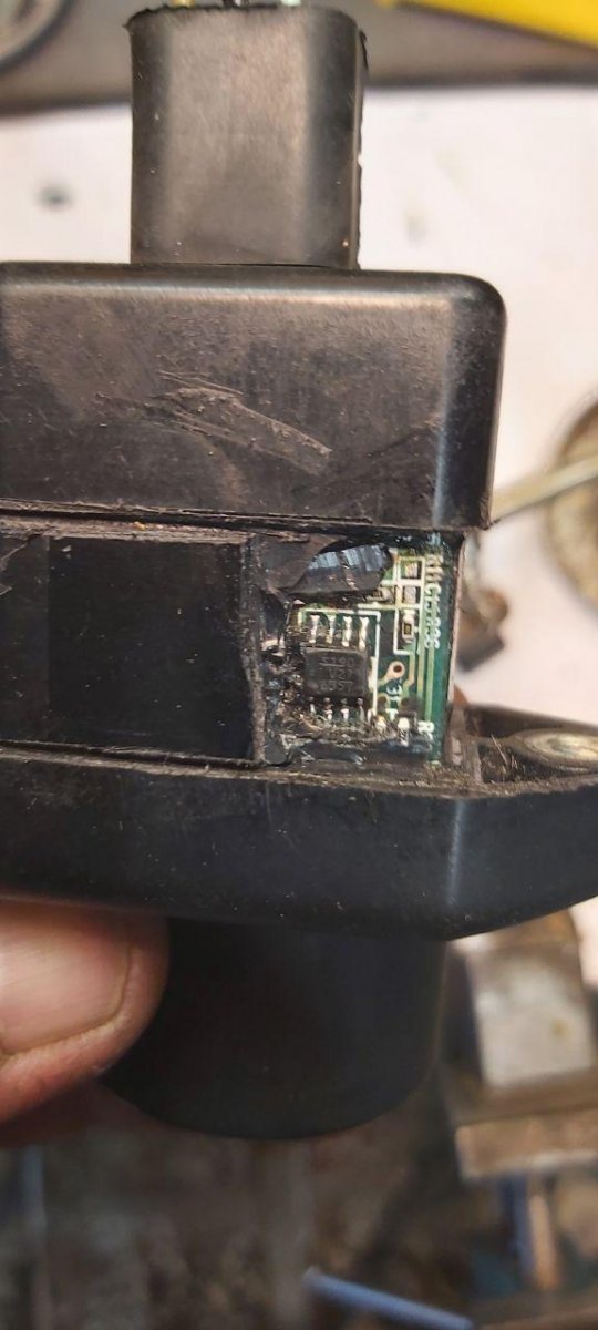

  4. Всем привет,привезли данный моцык без ключей,неудачно вскрыл Moric ,еепром 29190 вычитал,чипы записал,обнаружил что снес деталь на плате. Может у кого есть фото платы с такого иммо или кто знае что там должно стоять? В терминах радиодеталей не силен.

  8. https://www.ebay.co.uk/itm/Suzuki-GSR600-4-06-10-Immobilizer-Antenna-Transponder-/382038563351
