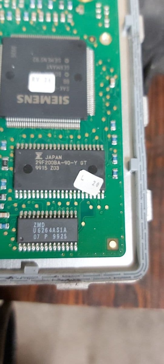

  2. Дамп под привязку и так выглядит на диагностике. Изменения появилось только в верхней строке ( Yes/NO ) 29F200 flash orig( Prepare ).bin
  3. Всем привет,случилась аказия,приехало данное авто на доп ключ. Все как обычно,но при отчитки 1D69J по не понятным причинам дамп весь стерся( FFFF )Моторник вычитал ( 02 85 45 38 32 ) иммо донор наше под номером ориг ( 168 820 00 26 ) залил,вин поменял,чип сделал. Скинули переделаный дамп мотрника под привязку,не проходит. Может кто поможет в дампах сложить синхру к этим блокам? Immo ( 168 820 00 26 )donar.bin 29F200 flash orig.bin
