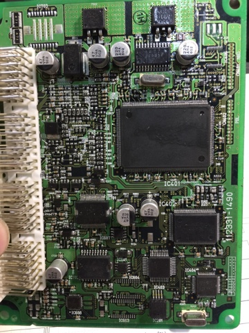

  10. добрый вечер. притащили авто на эвакуаторе. в NATS две ошибки р1610,р1612 , в ЭБУ ошибка р1610 р1612 и U1001,U1000. авто со слов хозяина когда то тонуло(утопленник) по порог(ковралан залило по полу только) года два назад и ошибки по CAN были и авто запускалось.. блок NATS(ВСМ) снял. там все чисто, даже намеков о попадании воды нет. фишки (три штуки) чистые и без зелени. провода на них целые. дамп танго принимает, по индификации видит второй ключ.(прописал еще один pcf 7936 как третий) накачка имеется. блок эбу снимал, фишки сухие и без зелени. блок сухой. гдето пропала связь между блоком и иммо. прошу помочь если у кого есть схематично связь BCM и ЭБУ скинуть.моя мысль если напрямую кинуть отдельно провод информации. спасибо заранее.

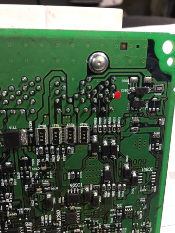

  17. вы когда эту *деталь * уведите и посмотрите повнимательнее то поимете как ее пропаивать нужно. мой косяк.

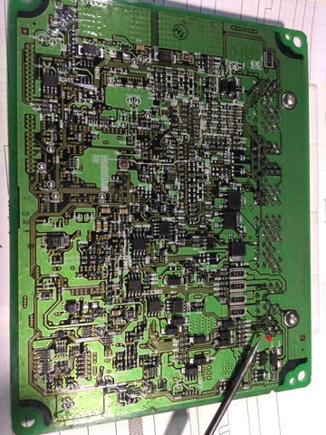

  18. добрый день. решение найдено sc900724 пропаял и все заработало. спасибо
  19. мысль моя такая же но от куда к этой ножке кинуть я немогу найти
  20. добрый вечер коллеги. пропадает управление при езде на форсунку, при нажатии на плату появляется. вывод прозвонил, ножку пропаял. результат тотже.обрыв предполагаю в меж слоев. так как по детально все пропаяно. просьба подсказать где искать прямой выход с этой ножки до детали. спасибо заранее. ножку отметил . пробовал прозванивать, ненашел куда идет с этой ножки.

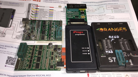

  22. добрый день. работаю с этими епромками Iprog оригинал(в запасе такойже) имеется и с плюсом ори и оранж 5 оригинал и как написали АПЕЛ ПО-... но я работаю только выпаивая и проверенными программаторами но с китайскими площадками а у них срок невечен. Спасибо большое Sergeii

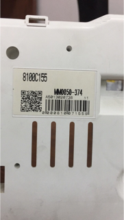

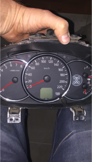

  23. добрый день. привезли приборку на корректировку пробег со слов 224тыс . пробег выставил. теперь звонят и говорят что показывает пробег но при вкл на дисплее высвечивается Е и после нужный пробег. АКБ скидывали, Trip А,Б обнуляли. залил родной вообще тишина (пустота)заливаю подправленный, работает. мой косяк думаю при считывании площадка подвела. вычитывал дамп выпаивая 93с56. Mitsubishi Pajero Sport 2013г. 8100с155 мм0050-374 93с56.bin подскажите пожалуйста кто сталкивался.
