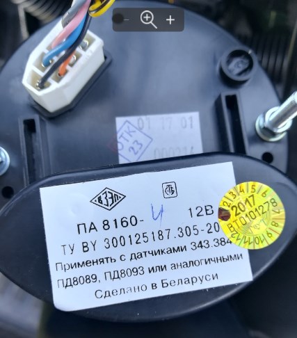

  13. Кто-нибудь ставил подмотку на этот авто ? Наверное больше по кану интересует - подойдет ли от Патриота ? Можно ли подключаться на кан возле ЭБУ ? Спидометр сам беларуский, с абс читает скорость и пробег.
  14. блок иммо это смартра что ли ? проще наверное найти все таки другой. Или эмуль...
