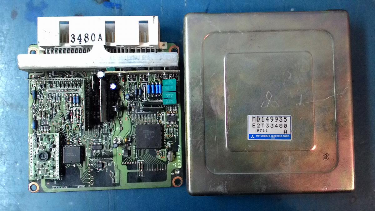

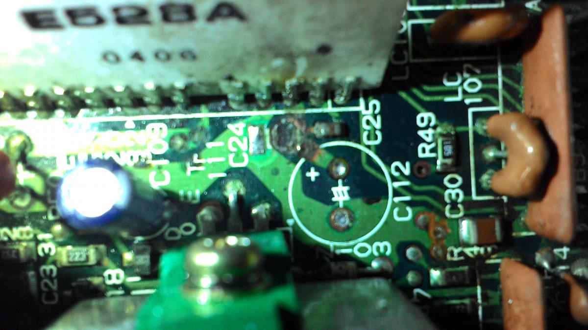

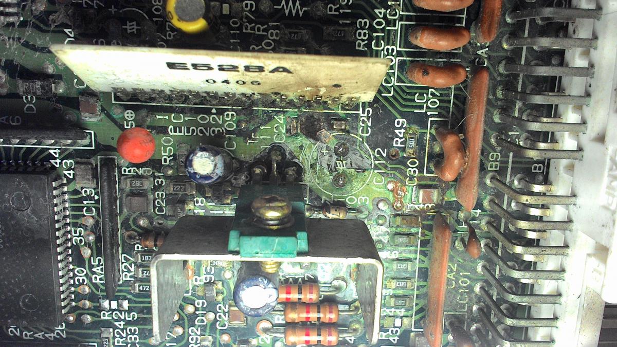

  3. Эх посмотреть бы фотку несгоревшего компа в этом месте. Там несовсем понтно куда дорожки шли, подгорели тоже. И с25 тоже выбило....

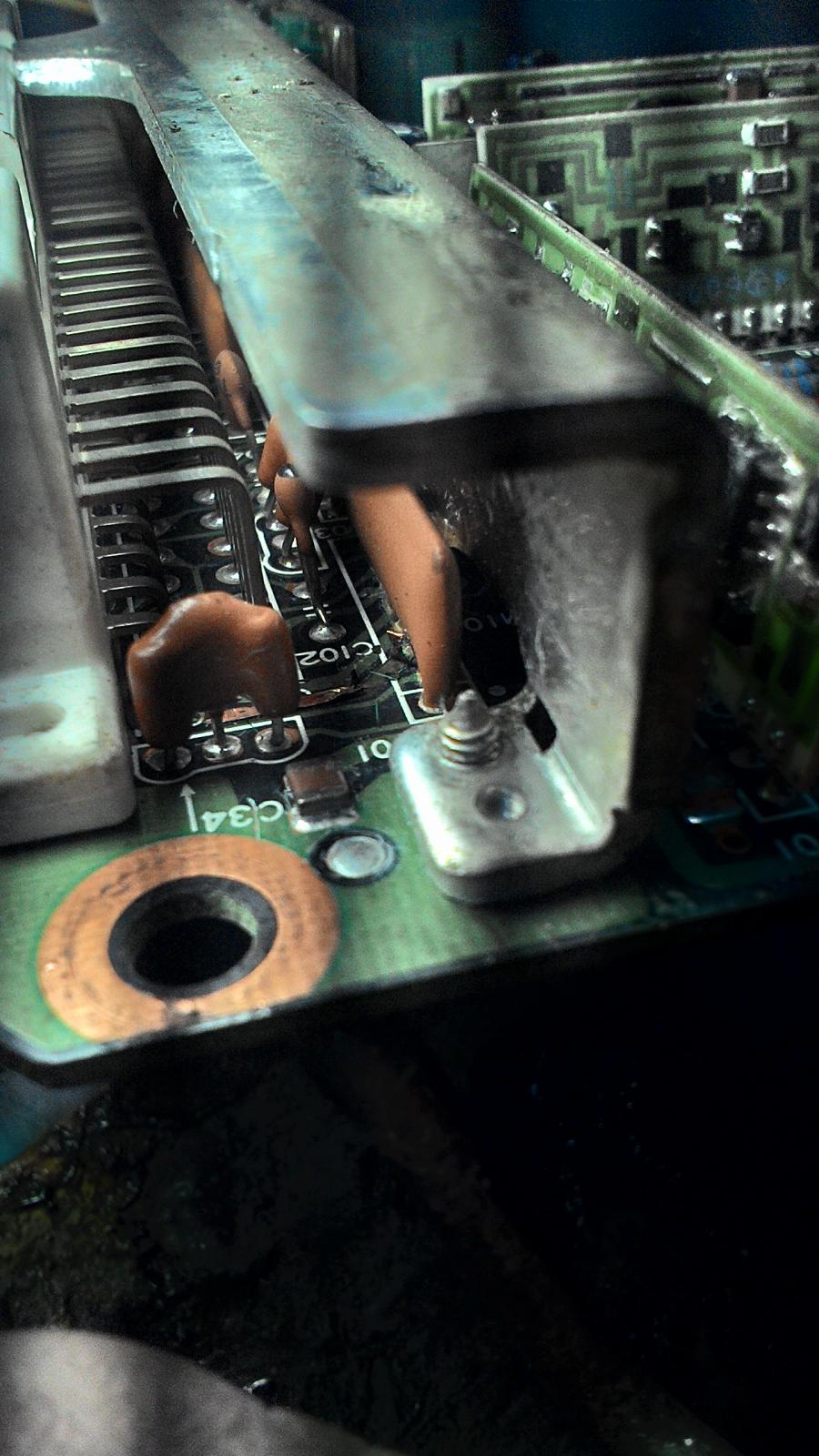

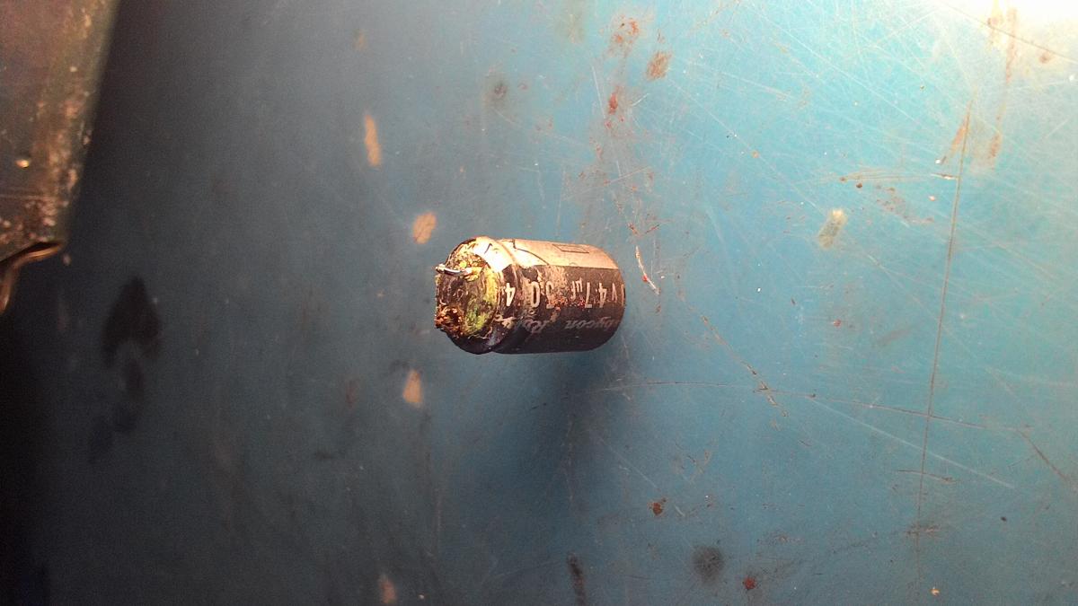

  4. Постигла меня участь ТС, Снял блок управления акпп, разобрал, потёк с112, выгорел с24 (номинал неизвестен). Буду рыть инфу. Мож кто чё подскажет?

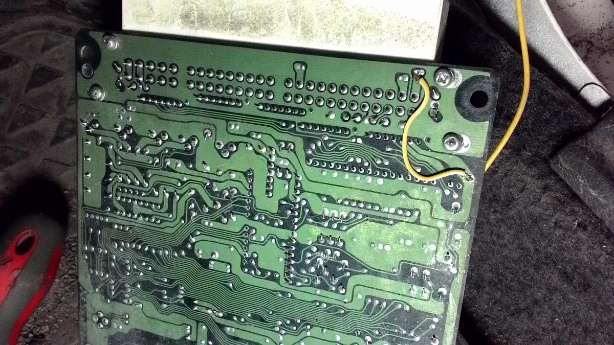

  6. Всё оказалось бонально просто. Начал с прозвонки линии датчика температуры двигателя и вуаля, вот она сгоревшая дорожка ЭБУ, восстановил её и всё встало на свои места и машинка заработала как новенькая )))

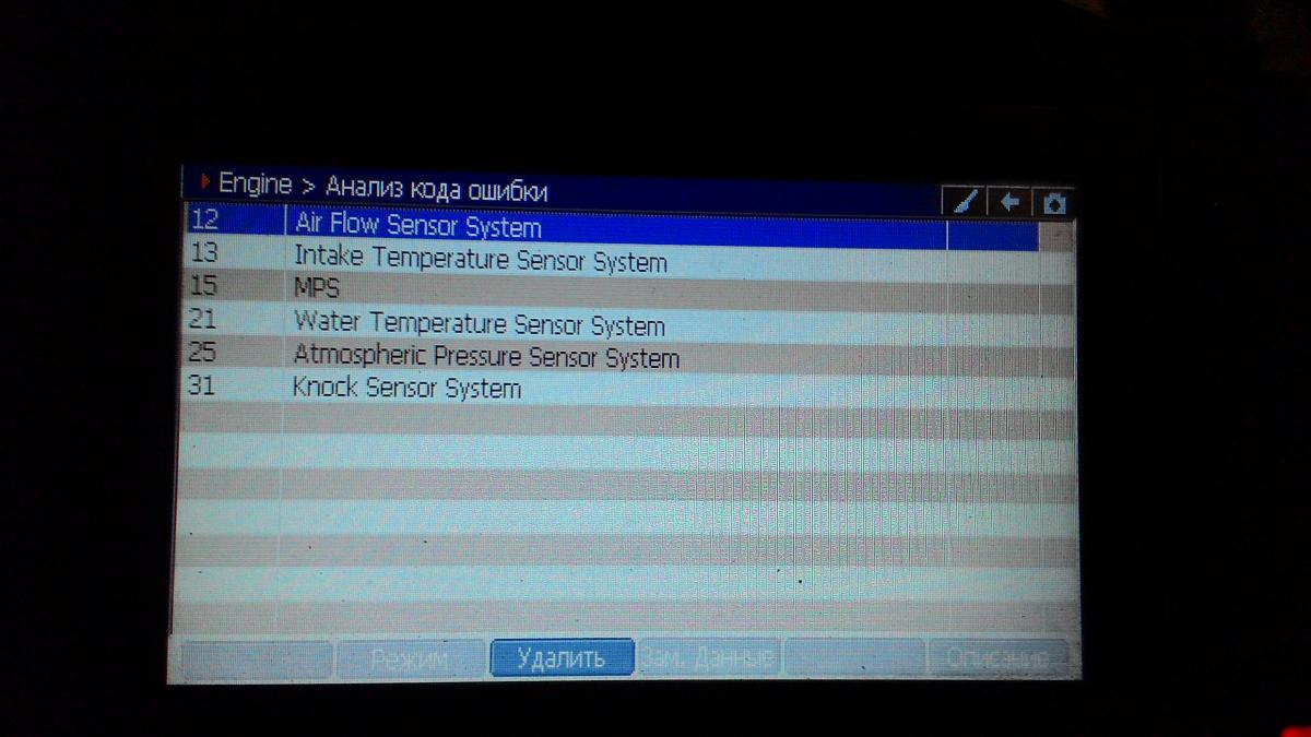

  8. Авто очень сильно дымит чёрным дымом, переливает, расход 10 литров на 10 километров. Цепляю санер и вижу кучу ошибок, после стирания вылезают снова. В параметрах Температура двс -52 гр., темп. воздуха -59 гр. Форсы льют постоянно 10-11мс на холостых, при повышении оборотов впрыск растёт, короче картина жуткая. Вот думаю три варианта 1-комп накрылся, 2-отвалился где-то + или - , 3-реально накрылись все эти датчики(маловероятно), что скажете господа? По результату ремонта потом отпишусь обязательно.

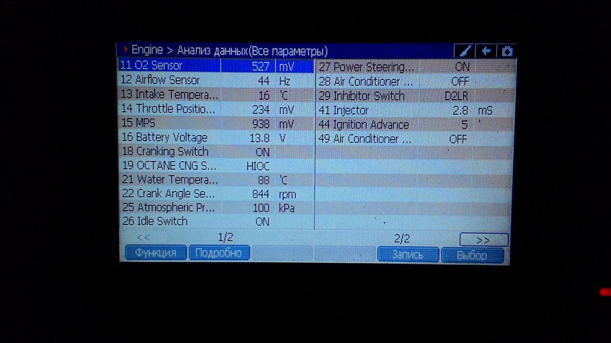

  15. это уже что-то, буду глядеть..... Обычно смотрю коррекции, но тут меня чё-то смутили миллиамперы.
  16. Имеется хонда Аккорд года 2010, горит ошибка 47-1, типа бедная смесь. По сканеру смотрю на лямбду, показания в миллиамперах (непривычно) на холостых 3,25мА, а при прогазовка падает до 1, 25 примерно. Нормально ли это?? И какие должны быть показания в мА в идеале???
