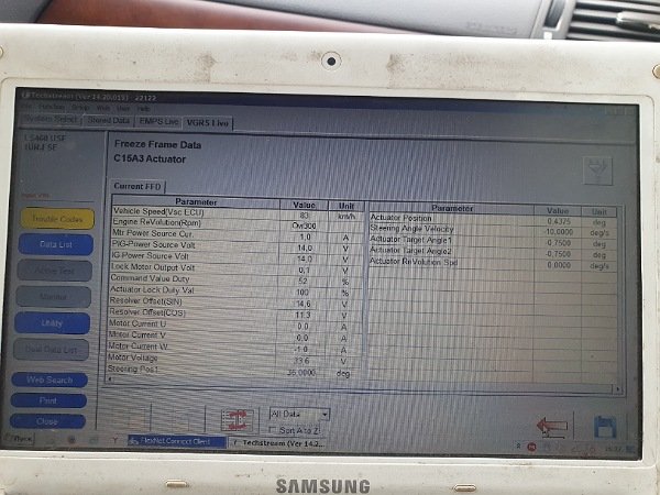

  9. Фриз ошибки

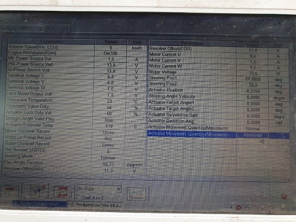

  10. В общем истоиия такая, заменили рейку в сборе с vgrs, там по кодам такая ошибка тоже просматривалась. Код c15a3. Может выскочить как на ходу в основном при смене режима езды, так и пару раз просто на включенном зажигании при стоянке. Симптомы ,"проверьте vgrs на табло и отрубается afs". Прекрасно скидывается и появляется вновь. Все адаптпции проводил, легче не становится. Еще в потоковых данных смущает параметр "Actuator movement quantity(minimum) со значением abnormal
