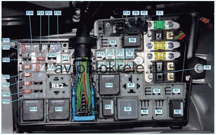

  7. А ты глянь в подкапотном пред на 3 Ампера
